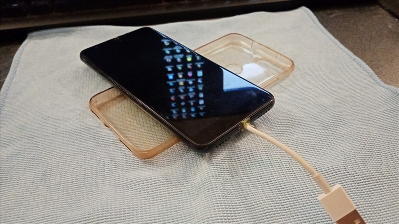

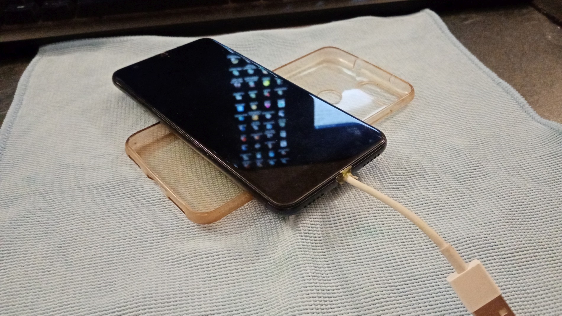

Un petit HB qui a duré 2 semaines le temps de recevoir la pièce avec la prise micro usb : soudage directe d'un cable USB dans le téléphone et bouchage du trou au pisto-colle :
https://rehost.diberie.com/Picture/Get/r/80234

Ca manque de ficelle à roti. :o

Oui je me [HS] moi même, ça aurait même plutôt sa place en life-hack, le montage ayant tenu plus d'une semaine dans les mains et le sac de la belle-soeur.

Joli boulot Msieur titi [:cetrio:1].
