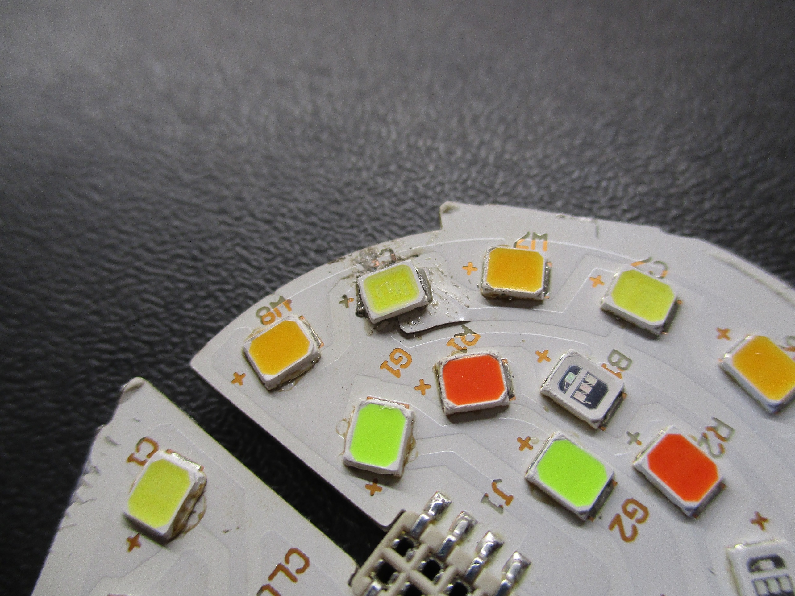

Posté le 11-07-2022 à 18:13:46  profilanswer
C'est HB de souder des leds cms au chalumeau à crème brulée ? :o
n°376915

Posté le 11-07-2022 à 19:04:44  profilanswer
C'est honteux mais ce sera un exploit si les leds fonctionnent encore après :lol:
n°376931
g59190

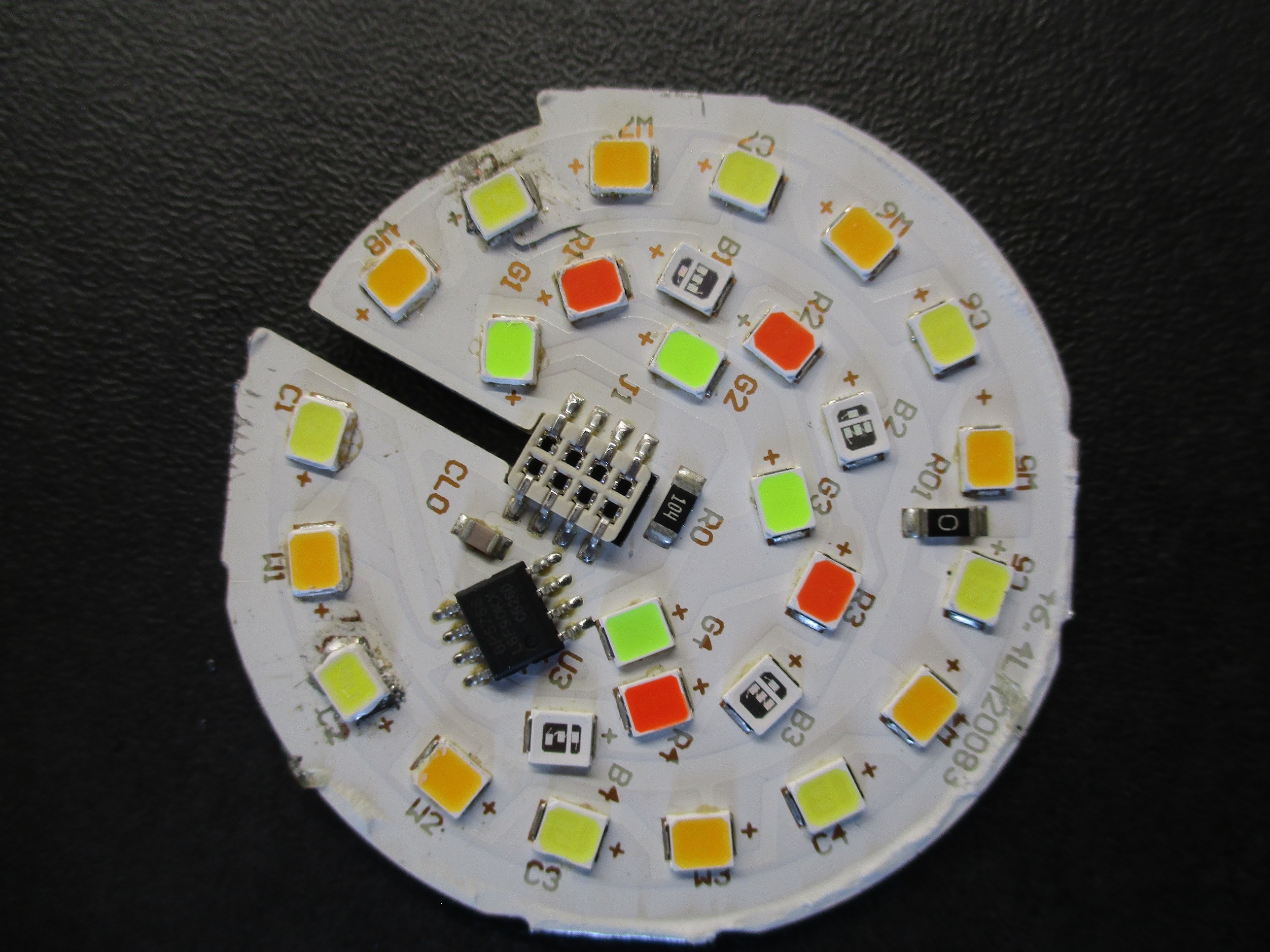

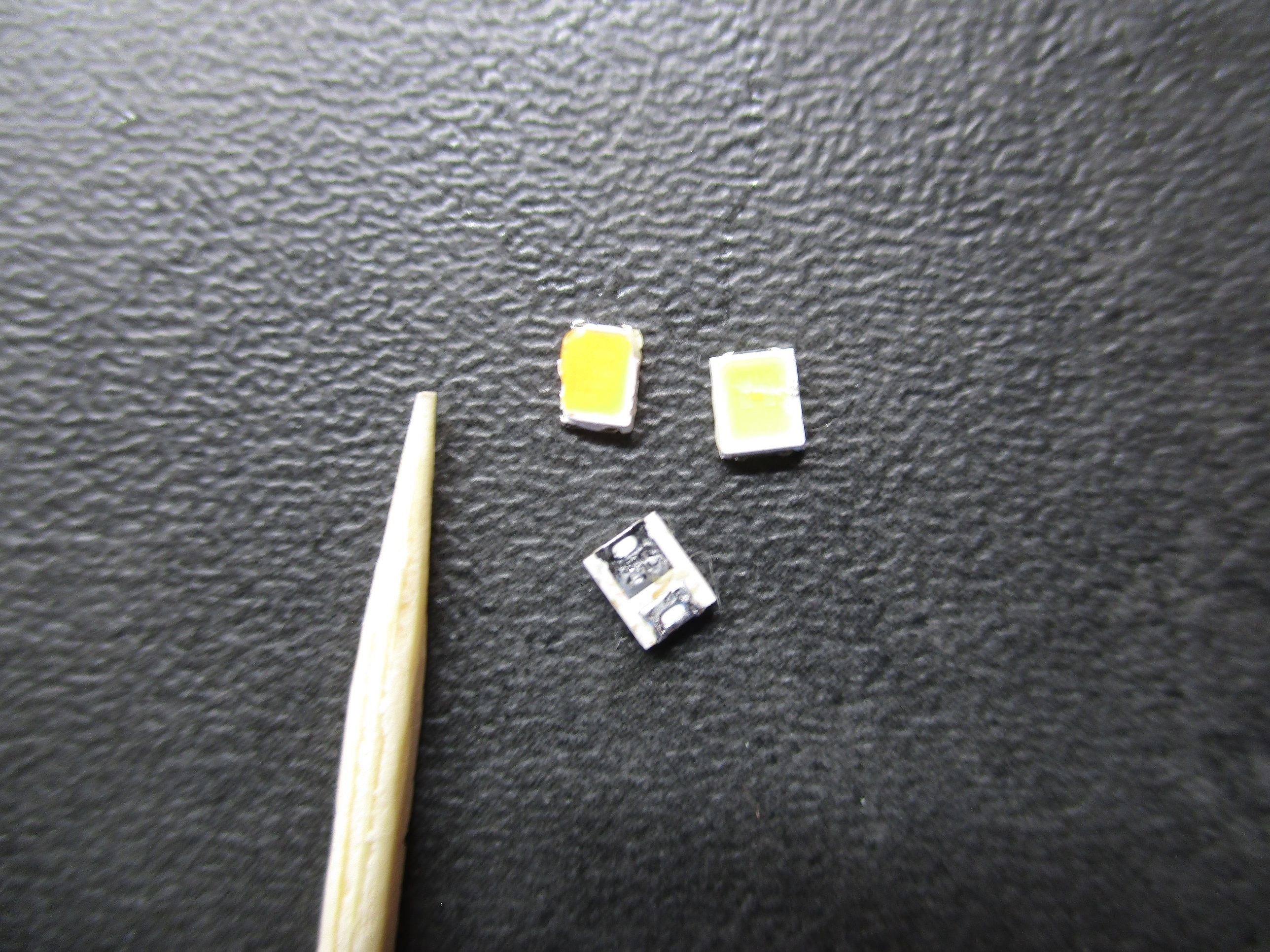

Posté le 11-07-2022 à 19:41:45  profilanswer
Bah en faite je tente un usage détourné d'ampoules leds connectées, lors d'une manip elle est tombée et deux leds sont décédés dans l'accident.
Foutu pour foutu, j'ai piqué deux leds sur une autre ampoule hs, en chauffant l'arrière du pcb (en métal), avec un chalumeau à crème brulée.
https://rehost.diberie.com/Picture/Get/t/79416
J'ai refait la même chose pour les souder sur le pcb à réparer,  j'ai chauffé jusqu'à voir l'étain fondre.
https://rehost.diberie.com/Picture/Get/t/79415https://rehost.diberie.com/Picture/Get/t/79417
Bon oui la piste à morflé durant l'opération  [:lalan28200] .
Le pire, c'est que ça fonctionne  :lol:  [:ryoh] .
https://rehost.diberie.com/Picture/Get/t/79418

Pour 5 balles sur Aliexpress tu peux te commander une "soldering plate" qui est basiquement une plaque qui chauffe jusque dans les 240°C, tu n'as plus qu'à poser le pcb de ton ampoule sur la plaque et enlever/bouger les led au besoin :o
Mon topic d'achat/vente :)

Posté le 11-07-2022 à 21:00:32  profilanswer
240 ça suffit ?
Et dire que quelque fois les 380 du fer ne suffisent pas !
Oui justement quand je l'ai fait j'y ai pensé, je vais m'en prendre une ça peut servir.

crazytiti a écrit :
240 ça suffit ?
Pour le SAC305 Solidus: 217°C / Liquidus: 220°C
Donc en théorie, oui, ça passe. Après, en pratique on est plus sur une fourchette 300°C à 350°C pour que ça ne prenne pas non plus une plombe. :o
Achat - Ventes/Feedback

crazytiti a écrit :
240 ça suffit ?
Le problème du fer c'est qu'il ne chauffe pas tout le pcb en même temps.
Avec la plaque et en particulier sur les PCB de LED tout plat, tout le pcb chauffe à 240°C, soit au delà de la température de liquéfaction de la soudure ROHS d'environ 220°C ;)
