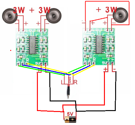

Tu peux mettre une résistance en série avec les HPs si tu as peur de claquer les watts [:moustik42].

le lm386 est dépassé. (et la puissance sur 5V ridicule même pas 0.3W)
Les 5V ne suffiront peut etre pas pour faire fonctionner correctement une "class D 2.1 amplifier board"
Mais il existe un petit ampli classe D qui fonctionne en 5V :
Le PAM8403
Testé et approuvé.
Il fait 2 fois 3W, t'en achète 2 et tu parallélise les sorties pour le "sub"
dispo en france pour 2-3€ :
https://www.ebay.fr/itm/PAM8403-Min [...] SwHMJYF76W

Merci à tous pour vos réponses.
https://zupimages.net/up/20/10/syst.bmp Comme ça crazytiti ?

il ne faut pas mettre un filtre passe bas sur le sub ?

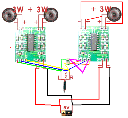

Je viens de penser qu'il faudrait mieux "rassembler" les signaux gauche et droit pour le sub sinon l'ampli risque de faire des choses bizarres quand les signaux ne sont pas symétriques.
Comme ça : (avec des résistances de 470 ohms à 2.2K ça devrais le faire)
https://nsa40.casimages.com/img/2020/03/04/200304115601863308.png
Le filtre passe bas c'est du luxe ;)

Physiquement, le sub filtre déjà les basses car il est incapable de reproduire des aigus (mais c'est vrai qu'il peut reproduire quelques bas-medium).
Pour les kits 2.1, le sub est rarement filtré avec plus qu'une simple bobine
Message édité par Lord deep le 05-03-2020 à 10:30:26

J'ai toujours entendu dire que c'était mauvais pour les HP de recevoir les fréquences en dehors de leur plage de restitution, LU ?

plus pour des petits HP qui prendraient des basses fréquences avec trop d'ampérage, ça peut détruire les bobines (j'ai eu ça sur un kit 2.1 altec :cry: )

:jap: pour la réponse et les commentaires (et le non moins beau dessin :lol: )
Hmmm (j'y connais rien en électronique sorry crazytiti) ... tu joins les câbles et mets les résistances que sur un seul canal ?

hum, je suis pas sur de comprendre ta phrase...
En tout cas il te faut 2 résistances. Une pour le fil de droite et une sur le gauche.
Après tu les relit ensembles pour alimenter l'entrée gauche et droite de l'ampli sub.

Posté le 05-03-2020 à 20:39:50  profilanswer
https://zupimages.net/up/20/10/kqld.png
Les fils roses sont bons ou pas besoin ?

Posté le 06-03-2020 à 07:51:35  profilanswer
celui horizontal oui.
celui qui fait un angle non car il y a déja le même chemin via les 2 oranges

kand
Posté le 08-03-2020 à 17:26:50  profilanswer
Merci, HB en cours ...
