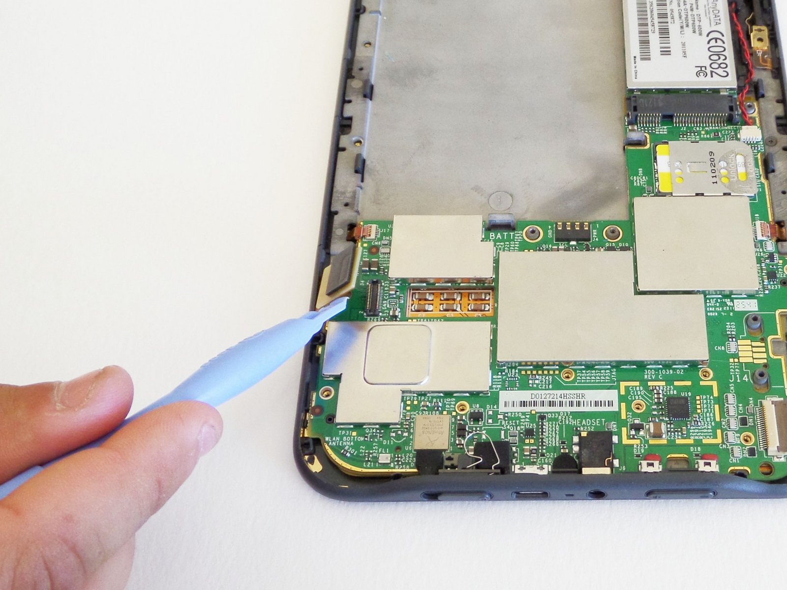

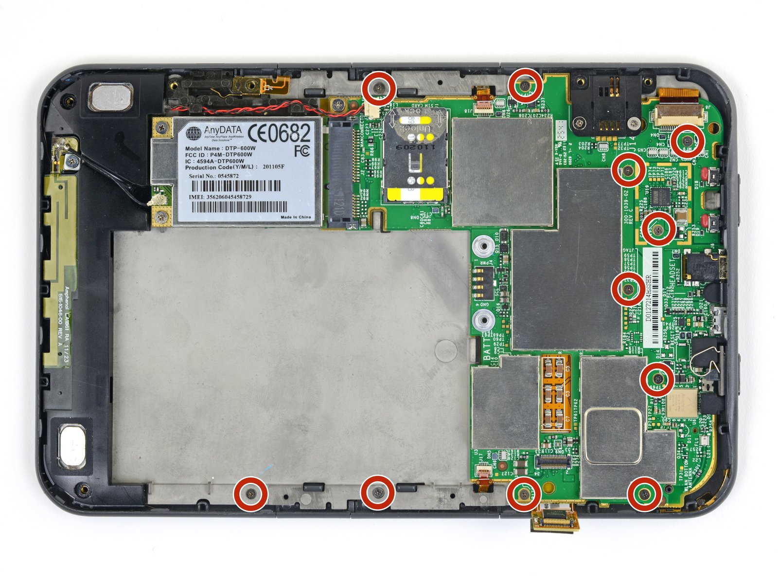

Kyjja
Y'a pot !
Posté le 22-04-2020 à 15:59:56  profilanswer
Kyjja a écrit :
Hello, c'est pour un conseille. J'ai une liseuse qui a un faut contact sur une nappe (le connecteur mâle se clipse sur l'embout femelle de la mobale). Un des pins me semble un peu terne et pourrait expliquer que le contact ne se fait bien qu'en forçant l'appui => nettoyant contact ? Si oui faut frotter/essuyer ?
crazytiti a écrit :
Oui, tu nettoie au maximum que tu peux, et tu ressers le clips avec un léger coup de pince.
Nettoyant contact mis, mais ça n'a rien changé.
Je ne pense pas pouvoir resserrer le connecteur, il s'agit de celui en bas de cette image (avec la nappe en l'air à côté) => https://d3nevzfk7ii3be.cloudfront.n [...] XL2Qc.huge
Il faut appliquer une assez forte pression pour que ça connecte bioen, sinon l'écran réagis pas ou pas complètement.
J'ai tenté de mettre un bout de carton pour créer une sur-épaisseur (l'envers de la nappe est couverte d'une mousse, et le plastique de la couverture plastique est moulée de manière à appuyer sur ce connecteur), mais ça ne change rien.
(images tirées du guide ifixit)
