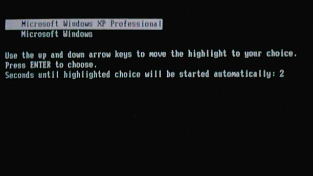

Bonjour, petite question, sur un de mes pc, j'ai windows qui ne démarre plus "à froid".
Explication. Sur le pc en question, donc admettons que le pc soit à l'arret 4 à 6h, je l'allume, le bios passe, il commence à booter sous windows (il m'affiche la ligne de choix d'os, que j'ai toujours eu, ou j'ai deux lignes pour windows, ne cherchez pas à comprendre cette version de windows sur ce pc compaq a toujours eu ces deux lignes) et après ces lignes, ça reste en écran noir.
Récapitulons:
ça boot
Passe le bios
Affiche:
http://4.bp.blogspot.com/-IEyx_iJexfo/T_pD2LX2XnI/AAAAAAAAANk/x5gAIbAG8Tg/s1600/dual+boot.jpg
Au bout des 1/2s max ça part donc sur la sélection par défaut puis Affiche du noir et le pc ne boote plus. (plus d'activité DD)
Oui j'ai deux fois windows xp (c'est un windows legal OEM fourni avec le pc compaq) et ce depuis le début, ça ça a toujours existé.
Donc j'ai juste à atteindre le pc en faisant un appuis long sur power. Je rallume, et là tout boote normalement.
Je sèche complètement, j'ai désinstallé l'anti virus pour voir si c'est du à avast, mais je doute, vu que c'est avant le début de chargement de windows, je n'ai pas la barre de chargement de windows xp. Et c'est constant. Il suffit à chaque fois d'éteindre une fois puis de rallumer pour que ça passe.
Aucune maj de xp installé en plus depuis l'apparition du problème, disque dur neuf depuis quelques mois qui n'est pas à exclure cela dit je vois mal comment il pourrait être en cause dans l'histoire. Scan disc effectué ça ne change rien.
Message édité par burn2 le 01-12-2013 à 16:51:35
n°3107236
HumanRAGE
Posté le 01-12-2013 à 17:20:43  profilanswer
carte mere mourante, un condo a besoin d'etre préchargé sinon ca plante lors de l'initialisation du driver du peripherique associé a ce condensateur.
ca peut aussi etre une soudure qui déconne a froid, et une fois chaude fait contact.
Message édité par HumanRAGE le 01-12-2013 à 17:21:22
n°3107262
burn2
Pour ceux qui viendront après
Posté le 01-12-2013 à 21:38:23  profilanswer
Je pensais à ça vu que le pc est ancien mais c'est quand même bizarre. A chaud ça passe toujours. C'est vraiment uniquement à froid et subitement.

n°3107286
burn2
Posté le 02-12-2013 à 08:13:38  profilanswer
HumanRAGE a écrit :
ça sent le sapin en tout cas :o
Ce qui m'étonne c'est la constance. A chaque fois ça passe au deuxième coup. Et ça foire toujours au même endroit, avant la barre de chargement de xp. ça me semble short comme "chauffage". :/
De toute façon le pc commence à se faire vieux et c'est un pc "pro" j'avais anticipé le changement de DD pour éviter une panne de celui ci (mais WD ne fut pas un bon choix...).
Mais c'est vraiment la première fois que je croise ce style de problème.  Surtout dans la constance.
