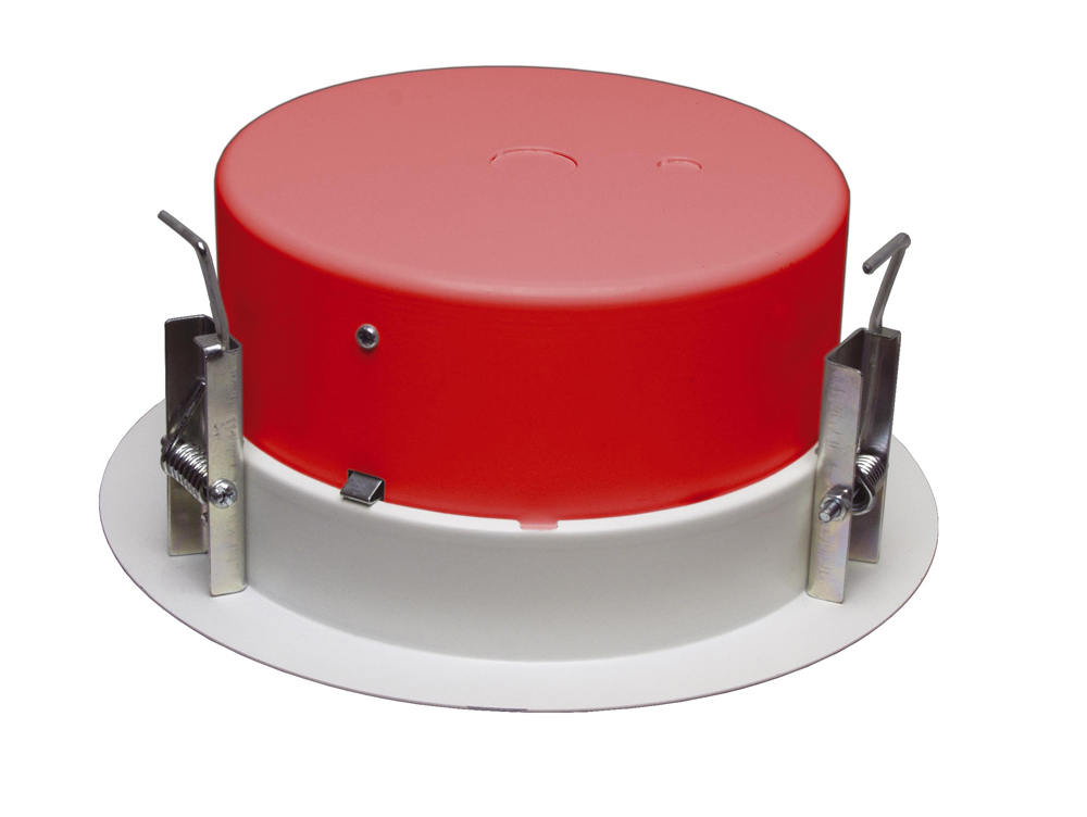

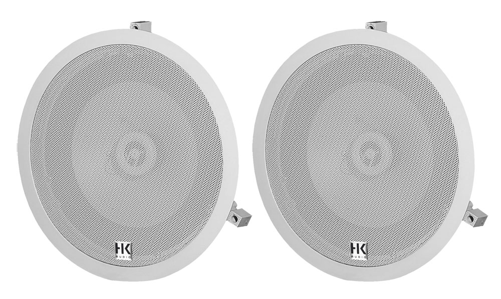

Donc, ce n'est pas du tout des enceintes intégrés dans le murs / faux-plafonds, comme ça :  ?  :??:
- http://www.sonovente.com/hk-audio- [...] 11115.html
- http://www.son-video.com/Rayons/Ho [...] all.html#2
http://static.sonovente.com/img/library/zoom/11/11116_1.jpg
http://static.sonovente.com/img/library/zoom/13/13244_1.jpg
Il faudrait vraiment que tu mette des photos, ce serait plus simple pour comprendre le problème.  ;)
