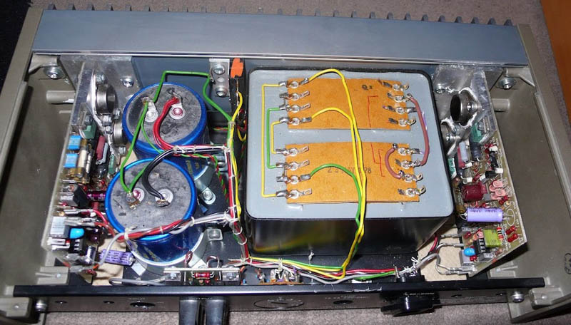

Ca c'est le mien : http://azur640.narod.ru/foto/1.jpg
Mais il a un soucis, l'enceinte gauche ne marche pas immédiatement, faut que je joue beaucoup avec le potard de volume pour que le son revienne. Sûrement un faux contact qq part.
On m'avait conseillé du Kontakt 60 pour un vieil ampli ramassé dans la rue.
Tu en mets sur les potards en les tournant en même temps. Chez moi, c'était les potard "balance" et "volume" qui foirait.
Message édité par RickHunter13 le 12-06-2015 à 10:33:06
Le mien faisait exactement ça, c'était le relais électro-mécanique de sécurité qui était corrodé/encrassé.
Aimant bien le K60 aussi j'avais essayé, erreur dans ce cas, si ça marche au début, le relais se met assez vite à coller.
Bref comme le capot du relais était démontable j'ai mis un mini coup de papier de verre fin sur les quatre contacts et depuis il marche comme neuf.
Un pas démontable faut le changer.
Par contre côté potards et interrupteurs c'est parfait oui :)
Edit: Quand ça déconne tu peux taper sur le composant "Massuse" à gauche pour voir si ça revient ;)
Message édité par SH4 Origon X le 12-06-2015 à 10:44:59
C'est quoi/c'est où ?

Posté le 12-06-2015 à 11:07:30  profilanswer
On voit pas tous les composants sur ta photo mais le rectangle noir marqué Massuse à gauche est un relais et potentiel fautif.
Sinon c'est en gros un interrupteur commandé par une bobine électro-magnétique:
http://images.forum-auto.com/mesimages/254031/Relaisanime2.gif
