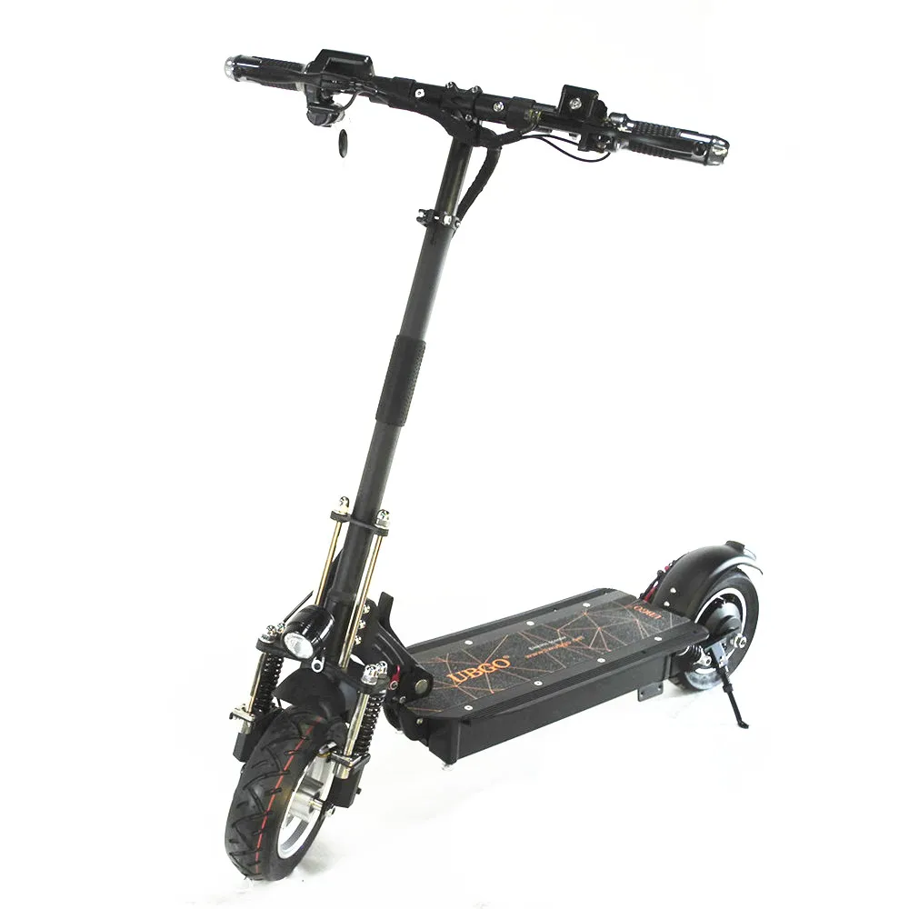

Bonjour,
ma trottinette éléctrique chinoise (pas de SAV) a un problème sérieux de chauffe.
https://ae01.alicdn.com/kf/HTB1.wybmAyWBuNjy0Fpq6yssXXaP/UBGO-1003-Unique-Pilote-Scooter-mise-niveau-version-avec-Une-Meilleure-Suspension-Avant-et-Antichoc-Direction.jpg
le précédent contrôleur a cramé...
J'ai mis le nouveau contrôleur au contact d'un rad de CPU et du bas du deck avec une thermosonde dessus.
Après 300m de fortes côtes, j'ai 65°, or les mosfets du contrôleur devraient rester sous 70° et ne pas dépasser 90°
Je ne souhaite pas ventiler davantage le deck à cause des risques d'entrée d'eau.
Le contrôleur est à l'arrière du deck sous le capot avec les vis il fait 90x50x30mm.
https://ae01.alicdn.com/kf/HTB1HeZzkTJYBeNjy1zeq6yhzVXa7/Controller-40V-25A-for-UBGO-Single-Driver-Scooter.jpg_220x220.jpg
Ci dessous le setup que j'envisage d'installer :
  • 1 waterblock 80x40mm (voire 2 en série), avec les entrées/sorties sur le coté à l'extérieur du deck (percer 3mm d'épaisseur)
  • les tubes le long du deck
  • le radiateur (120 ou 240mm ?) et la pompe seront fixés à l'avant du deck (flux d'air, mes pieds sont à l'arrière)
  • si possible pas de ventilo (ou il faudrait un waterproof)
mes questions :
  • peut on faire une approximation en mesurant la température du radiateur, sa masse et le temps de chauffe pour estimer les watts à dissiper ? sinon 52V 25A max mais c'est aussi le moteur qui chauffe...
  • et donc comment dimensionner le setup ?
  • les chocs risquent-ils d’abîmer les waterblocs ? (montée et descente de trottoirs)
  • quels tuyaux choisir (on dirait du 10mm de diamètre au niveau des waterblocs)
  • comment assurer les joints et comment se font les raccords au radiateurs ?
  • quelle pompe prendre ? j'ai vu des pompe d'aquarium 5V USB (donc petite powerbank ok, si je ne peux pas me brancher sur le phare ou dans le deck) - mais diamètre des tuyaux semblent différents...
  • quel liquide (refroidissement de voiture ?)
et bien sûr toute remarque ou conseil sont bienvenus (je n'ai jamais fait de watercooling PC ou autre)
mon objectif est d'avoir un setup fiable et résistant (au gel aussi), pour un budget optimal
merci

Bon, j'ai passé commande plus que 20 jours à patienter environ...
Si vous avez des remarques ou suggestion sur mon setup et sur l'installation et éviter les fuites :
Tubes silicones très souples... 8mm edit : 7mm de diamètre interne, 3mm d'épaisseur - le tube de 8mm etait trop large
Radiateur 120mm que je fixerai à l'avant de la trott.
2 waterblocks 80*40mm avec le contrôleur en sandwich entre les 2
Pompe SC600 si possible je la mettrai dans le deck quoique submerssible ... y a t'il un risque de fuite du corps de la pompe ? (si oui je la laisse dehors tant pis si c'est moche)
Connecteurs G1/4 pour la pompe et le radiateur
2 Connecteurs 8mm angle droit pour une sortie propre des tuyaux du deck
au total je m'en sors pour 45 euros
Je vais essayer de me brancher sur le phare avant... sinon petite batterie lithium de 12v... et j'ai un régulateur de puissance zalman pour ventilateur que j'utiliserai si nécessaire avec la pompe
et puis j'ajouterai 12 colliers de serrage...
à suivre
