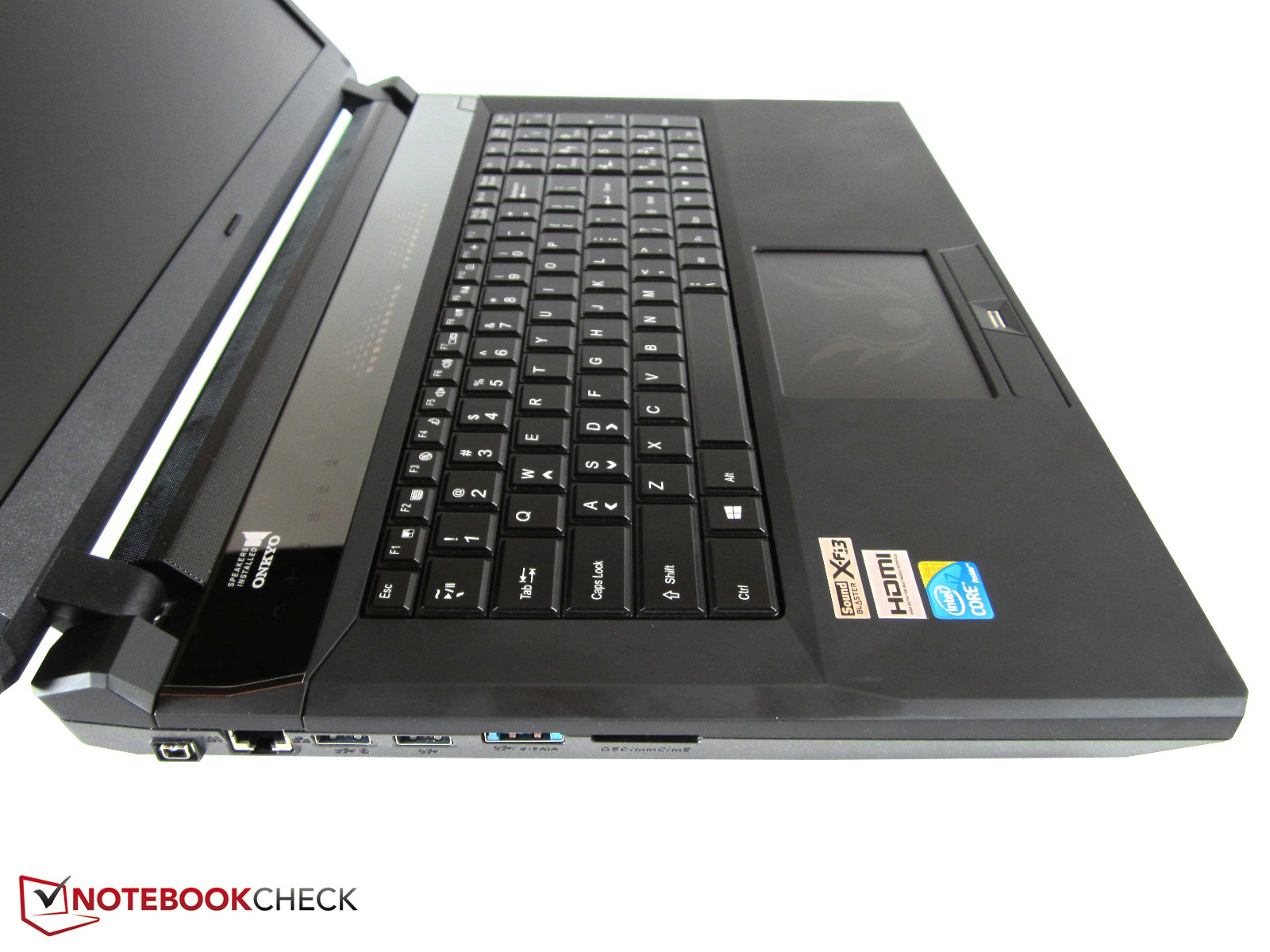

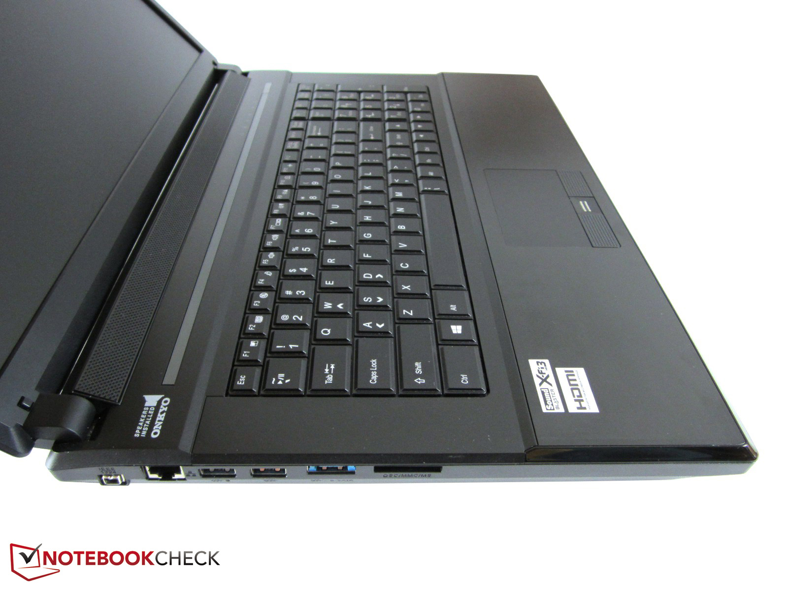

Depuis un moment il existe les P1*0/P1*1 (P150, P151, P170) avec un look sobre :
http://www.notebookcheck.net/filea [...] samt11.jpg
Et les P1*7 (P157, P177) avec un look un peu gamer en caoutchouc, un peu comme les Asus G750 :
http://www.notebookcheck.net/filea [...] esamt8.jpg
À mon gout je préfère le P177, à part le touchpad, par chance le mien est tout noir sans dessin :D
