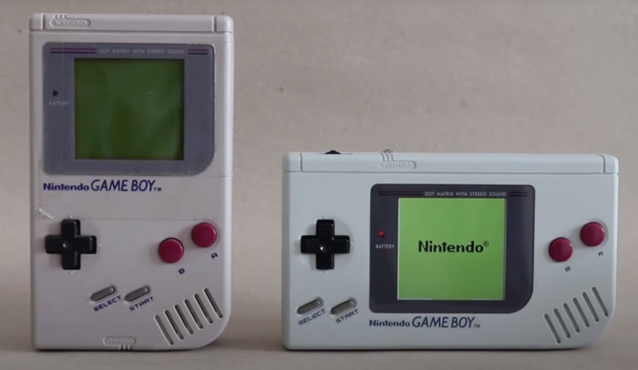

Voilà une bien belle Game Boy Fat en mode GBA :bounce:
https://rehost.diberie.com/Picture/Get/f/78914
https://youtu.be/p3Tl4aOVnvo
Ôôôôôh les beaux navions.:':.Woaaaaah des zavions et de la musique.:':.PSVita
n°15372743
sebnec
PC Engine, what else ?
Transactions (25)
Posté le 08-07-2022 à 08:02:26  profilanswer
J'étais sceptique au départ, mais quand il joue avec ça donne vraiment envie. :love:
