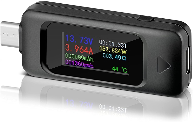

Tu as pu tester la capacité de la batterie avec un multimètre USB ?
Mesurer la capacité avec un multimètre ? :??:
Fixed [:faboss]

Même avec un wattmetre.
Pour mesurer la capa réelle d'une batterie il faut faire une décharge complète.
Certains chargeurs évolué peuvent le calculer au pendant la charge (ne veut rien dire sur la capacité réelle) et/ou la décharge.
Avec un multimètre, on peut mesurer la résistance interne et c'est déjà une bonne indication sur la qualité de la batterie.

Du coup comment t'appelles ce genre d'outil [:petrus dei]
https://rehost.diberie.com/Picture/Get/r/67623
En tous cas sur amazon, c'est wattmètre USB :o
De ma maigre expérience, c'est plutôt fiable si on charge en 5V, par contre avec les devices qui ont un voltage supérieure, ça donne des valeurs mAh un peu farfelues à mon goût.

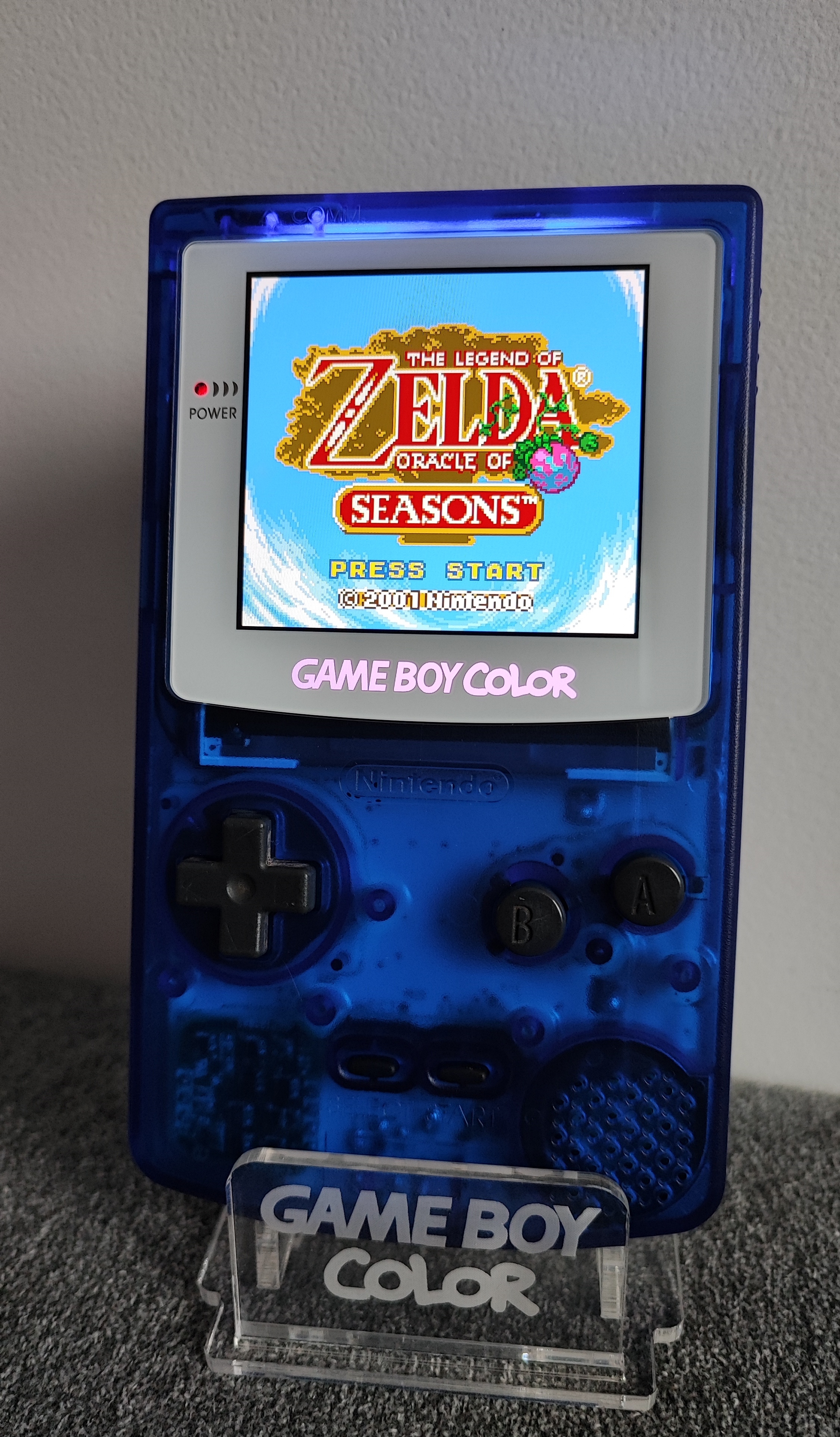

Rien d'exceptionnel mais j'ai moddé celle ci pour une commande et j'aime beaucoup le rendu
https://rehost.diberie.com/Picture/Get/r/70780
