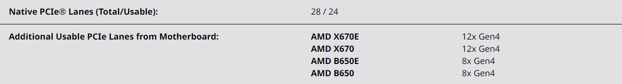

d'après les spec de AMD, un ryzen 7 7700x peut gérer 28 lignes pcie
quid de la différence entre total et usable, a quoi sont réservés les 4 dernières ?
https://i.postimg.cc/tJh2JMwt/AMD-AM5.jpg
je suppose que les lignes additionnelles de la carte mère = lignes du chipset
donc le chipset de la carte B650 peut encaisser 8 lignes gen4 ?

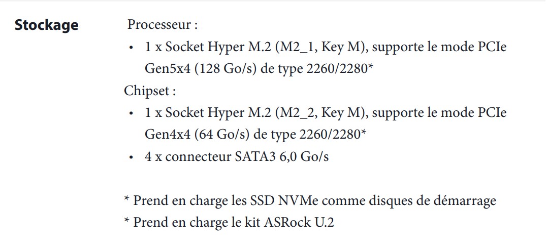

vu que le chipset gère le 2eme slot M.2 en pcie gen 4.0x4 , les 8 lignes du chipset sont en pcie 4.0x4 ?
https://i.postimg.cc/ZYwkhf6t/SPECS-CARTE-MERE.jpg
https://i.postimg.cc/htk8QBRF/M2.jpg

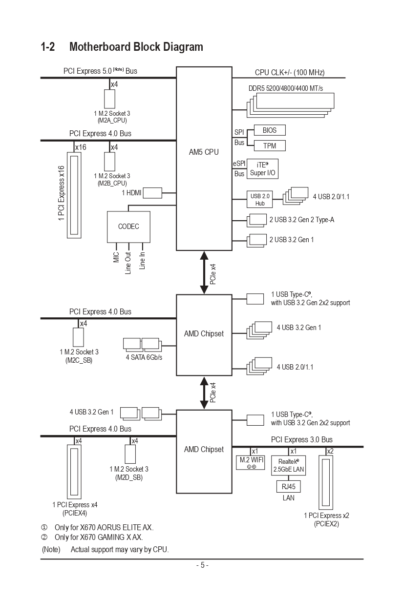

Toujours dans mes explorations des spec de carte mère
je n'ai pas trouvé un diagramme de la carte mère concernée mais en regardant celle d'un autre (la c'est une Gigabyte en chipset X670 = 12xgen4)
[img]https://www.hebergeur-image.com/upload/86.215.18.245-653695c347c4f.jpg[/img]
j'en déduis quez les 4 dernières lignes non usables du processeur sont réservés pour le bus entre le chipset et le cpu
mais quel est la gen de ce bus ? gen4.0x4 = environ 8go/s  ou  gen5.0x4 = environ  16go/s ? comment le sait on ?

dans le cas de la cm Asrock cité plus haut, j'avais prévu de mettre un 2eme ssd M.2 en gen 4.0x4 sur le 2eme slot M.2 géré par le chipset
donc je serais presque au max du débit du bus et ca ne laissera pas grand place pour d'autres périphériques comme les cartes d'acquisitions ?

De mémoire le schémas que tu indique concerne uniquement les cartes "X670e" et "X670", les "B650" eux n'ont qu'un seul chipset.
