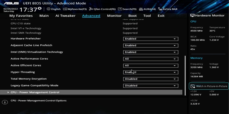

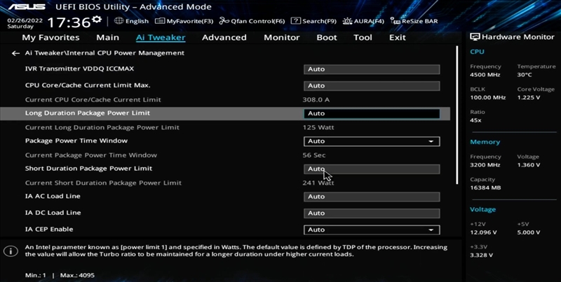

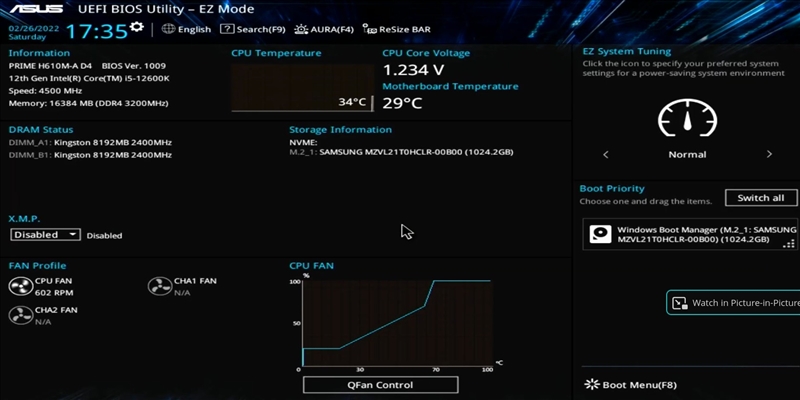

P-cores, E-cores, désactiver l'hyper-thread, pas le PL2 actif etc...
Iimages bios de la PRIME H610M-A D4 et 12600K dessus.
https://rehost.diberie.com/Picture/Get/r/66661
https://rehost.diberie.com/Picture/Get/r/66659
https://rehost.diberie.com/Picture/Get/r/66660
Avec le H610 tu perds l'oc mémoire mais vu que tu seras en 3200 Gear1 en spécifications Intel. Parfait.
