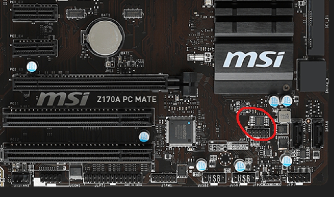

Bonjour,
J'ai une amie qui possède un PC équipé d'une carte mère  MSI Z170 A Mate.
Ce n'est pas tout jeune !
Suite à une série de dysfonctionnement, j'ai voulu entrer dans le biios pour paramétrer le démarrage sur clé USB, en premier.
Ne pouvant entrer dans le menu de démarrage, et suite à de nouveaux problèmes, j'ai fait un clear Bios, à l'aide d'un jumper sur la carte mère (pas de bouton reset bios).
Depuis le PC ne redémarre plus.
Je cherche à identifier le circuit intégré de la carte mère, contenant le Bios, pour le reprogrammer à l'aide d'un programmeur.
Quelqu'un aurait il cette information ?
Merci pour votre aide

neosyl66
Posté le 05-10-2023 à 09:49:33  profilanswer
En principe c'est marqué Windbond sur la puce :)
https://rehost.diberie.com/Picture/Get/t/214264

kennely
Posté le 07-10-2023 à 05:31:01  profilanswer
J'ai réussi à l'identifier.
