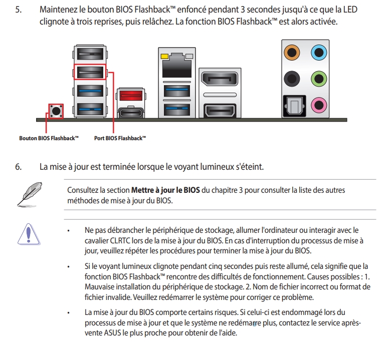

En effet c'est la LED flashback, elle est associée au bouton à l'arrière de la CM et au port USB entouré sur l'image ci-dessous :
https://rehost.diberie.com/Picture/Get/t/185734
Vérifie si tu n'as pas branché un périphérique sur ce port et/ou appuyé par mégarde sur le bouton flashback pendant que tu montais le PC.
