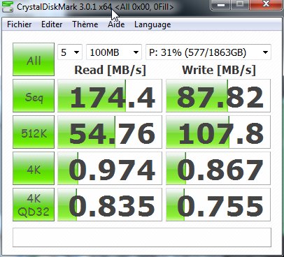

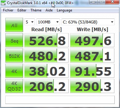

salut
ces bien normal tout ca avec ma derniere config du mois de mars 2011 justement en x58 aussi
ca a changer enormement en juillet 2011 quand j'ai changer de config
pour une carte mere z68 asus maximus IV extreme-z
donc mon SSD vertex III 120 go brancher sur le port intel en sata III
les performances sont largement different et superieur
a par les derniers soucis du firmware 2.11
les disque dur normal de type green de westerne digital
ne depasse meme pas les 140mo/sc/ 80mo/sc
voici deux teste plus bas de mon ssd vertex III et mon disque dur de 2to en P en sata III intel
HDD westerne digital de 2To port sata III intel
http://img73.xooimage.com/files/6/8/d/hdd-intel-z68-p02-2d003c7.jpg
SSD vertex III 120go port sata III intel
http://img68.xooimage.com/files/3/5/e/ssd-vertex3-intel2-2d003e5.jpg
