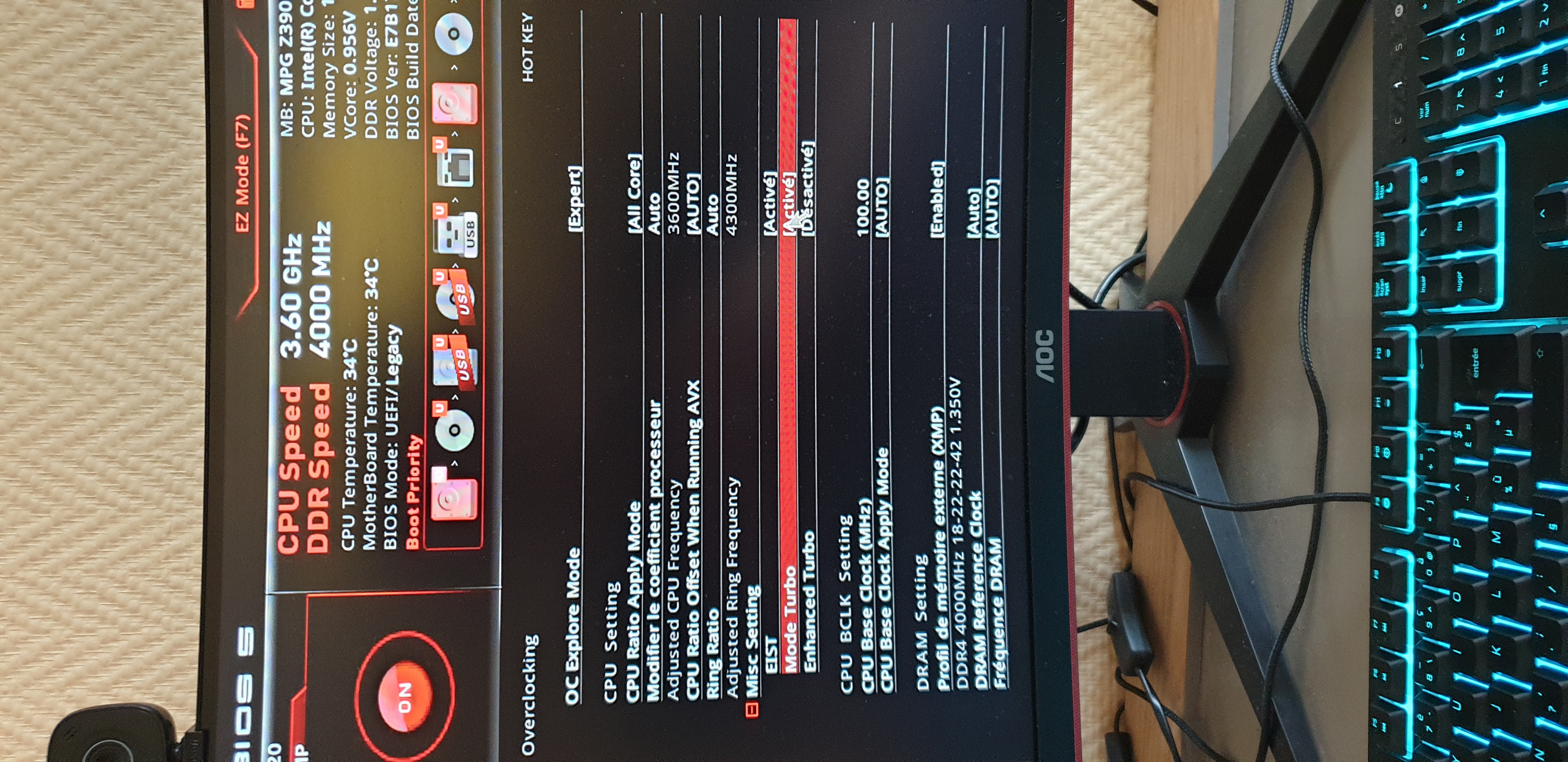

Alors oui on m'a parlé du LLC mais je ne trouve pas cette ligne sur ma CM MSI, on m'a conseillé de passer mon "Cpu Core Voltage Mode" de "Adaptative + Offset" à "Manuel" hors je n'ai pas Manuel sur ma CM mais "Override" et je pense que ça doit revenir au même.
Cependant je suis revenu à -0.060 sur lequel je n'avais pas eu de soucis pour l'instant, si j'ai d'autres soucis je remonterais petit à petit, mais avant ça la CM me faisais monter le processeur à 1.36 de tensions et je trouvais ça quand même énorme.
Dernièrement, sur ma CM j'ai tout en auto mais je vois parfois sur HWInfo que le processeur (c'est très rare et c'est que sur certains core) il dépasse les 4.7ghz pour aller sur du 4.8 et encore plus rarement sur du 5ghz ! Du coup je me suis dit que peut-être le crash était du à ça...
Je vous donne 2 screen de ma CM :
https://zupimages.net/up/20/11/cjs0.jpg
https://zupimages.net/up/20/11/82ii.jpg
Edit: sur le XMP sur ma MSI, je suis pas aller voir en détails mais il me semble que j'ai juste un bouton On/Off et c'est tout... Mais ça m'embêterais de pas pouvoir utiliser ma ram à 4000mhz alors que je l'ai acheté avant tout pour ça..
Message édité par razen06 le 13-03-2020 à 21:34:48

Pourquoi tu ne te mets pas tout simplement en fréquence fixe à tension fixe..Comme à l'ancienne, 4,7ghz à ta tension de référence.
Tu actives l'EIST (tu désactives le turbo et l'enhanced turbo) comme ça ta fréquence baisse à faible charge à 800 mhz et en pleine charge elle ne dépasse pas 4,7ghz.
Au final, ça revient au même qu'avec le turbo boost sauf qu'il ne passe pas à 5ghz sur 1 thread mais sincèrement ça n'arrive jamais où pendant très très peu de temps donc gain de perf zéro. C'est ce que j'ai fais.
Quand je fais des benchs, j'ai des perfs similaire voir légèrement supérieure à 9900k@stock
Message édité par zouaf le 13-03-2020 à 21:45:03

Override c'est pour fixe ton Vcore.
Dans ce cas plus de baisse en idle vers les 0.65v
Après meme en Override il arrive souvent que tu dépasse ta valeurs fixe en charge a cause de la LLC.
La LLC en AUTO est parfois trop agressive.
Adaptative la tu garde la descente du Vcore,moi c'est ce que je préfère.
Mais tu peux avoir le meme soucis avec la LLC quand elle est en AUTO.
La LLC tu la trouve dans le paramètre "DigitALL Power"
Corsair 500D/Corsair RM850/ROG STRIX Z590-A GAMING WIFI/Core i7-11700K/CORSAIR iCUE H115i ELITE CAPELLIX/G.Skill TridentZ NEO 2x16Go 3600Mhz Cas16/Nvidia RTX 3090 FE/SSD P5+ 1To/SSD 970EVO 500Go/SSD BX100 500Go/SSD MX500 1To

zouaf
Posté le 13-03-2020 à 21:55:02  profilanswer
C'est mon cas, je suis réglé à 1,13v fixe et en forte charge je suis à 1,15v max (genre occt).
En jeu, ça reste généralement à 1,13v.
C'est galère chez msi pour régler la LLC mais 0.02v de plus, je laisse  :D
Message édité par zouaf le 13-03-2020 à 21:56:07

Posté le 15-03-2020 à 13:42:22  profilanswer
Bonjour à tous,
Tout d'abord voici ma config :
+ 1x Intel Core i9-9900K (3.6 GHz / 5.0 GHz)
+ 1x Noctua NH-U12A
+ 1x MSI MPG Z390 GAMING EDGE AC
+ 1x G.Skill Trident Z RGB 16 Go (2x 8 Go) DDR4 4000 MHz CL18
+ 1x ASUS GeForce RTX 2080 SUPER ROG-STRIX-RTX2080S-O8G-GAMING
+ 1x Corsair Force MP510 960 Go
+ 1x Samsung SSD 860 QVO 2 To
+ 1x be quiet! Dark Base Pro 900 rev.2 (Argent)
+ 1x be quiet! Straight Power 11 1000W 80PLUS Gold
Voilà, en fait j'ai remarqué sur HWInfo que parfois mon i9 dépasse les 4,7Ghz pour aller sur des fréquences à 4,8ghz (sur tous les cores) et parfois 5ghz alors que sur ma carte mère, de ce côté la j'ai tout mis en auto.
J'ai le profil XMP d'activé et j'ai actuellement le vCore mis sur "Adaptive + Offset" avec un Offset négatif de -0.05.
J'aimerais savoir comment je pourrais bloquer le fait qu'il dépasse les 4,7Ghz ?
Cordialement.
edit: le processeur dépasse souvent les fréquences au début de Windows, une fois que Windows est bien lancé, que je joue toute la journée, etc... les fréquences ne dépasse presque jamais les 4,7Ghz... Alors je me demande si c'est dû au fait que j'ai baisser les tensions (ou pas?)...
Message édité par razen06 le 15-03-2020 à 13:57:37

zonka
x58 forever!
Posté le 15-03-2020 à 14:06:15  profilanswer
Il peut monter à 5 ghz sur 1 ou 2 core en turbo boost et c'est normal
https://en.wikichip.org/wiki/intel/ [...] requencies
Une fois de plus, rappel usuel, les 4.7 ghz sur tous les core sont DEJA un turbo /overclock, la norme serait en fait 3.6 ghz même si en pratique personne ne 'veut' ça
Message édité par zonka le 15-03-2020 à 14:08:48

razen06
Posté le 15-03-2020 à 14:12:56  profilanswer
D'accord, donc à priori c'est normal pour les 1 ou 2 core qui montent parfois à 5ghz, même si c'est très très rare. Par contre, j'ai désactivé "Enhanced Turbo" et j'ai quand même parfois, TOUS mes cores qui montent à 4,8Ghz, même si c'est très rare, à priori vu ton graphique ils ne sont pas censé TOUS monté à 4,8Ghz.
Après, vu que sur HWInfo c'est la colonne "MAXIMUM" peut-être qu'ils ce sont tour à tour monté à 4,8ghz et qu'au final ils ne ce sont pas tous activé en même temps, en tout cas merci pour ta réponses.
Et oui en sois sans le Turbo c'est 3,6ghz la base mais clairement j'ai pas pris un i9 pour le faire tourner à cette fréquence ^^
n°10712845

Posté le 15-03-2020 à 18:17:57  profilanswer
tu ne dois pas regarder la ligne maximum, pcq en effet ca peut arriver qu'ils montent chacun leur tour au delà de 4.7
si tu veux être sûr qu'ils depassent pas 4.7, lance un bench genre cinebench, ou le bench de cpuz, etc. et regarde la valeur "current"
a mon avis t'as pas de souci, et ils seront tous a 4.7

guigotech
Posté le 16-03-2020 à 14:05:40  profilanswer
Je me demande surtout l'interet de bloquer son cpu a des fréquences plus basses ...
n°10712847
kabyll
Posté le 16-03-2020 à 15:54:03  profilanswer
je pense pas qu'il veuille le "bloquer",
je pense qu'il a mal interprété hwinfo et qu'il pensait avoir un overclock auto ou qqch du genre
et qu'il n'en veut pas si c'était bien le cas
Infographiste 3D & Post-Production - Freelance
n°10712848
zonka
x58 forever!
Posté le 16-03-2020 à 15:59:39  profilanswer
en résumé le processeur fonctionne strictement normalement et il n'y a pas de souci.
En général, on a des posts pour un CPU qui essaie de fonctionner à ces fréquences mais avec un refroidissement insuffisant et des tensions "auto" de malade à 1.45v = surchauffe et plantage ; visiblement tout va bien à ce niveau = OK
Guide OC x58 - Guide d'achat de config - ALIMS:qui fait quoi? - RKO - Radiooooo
