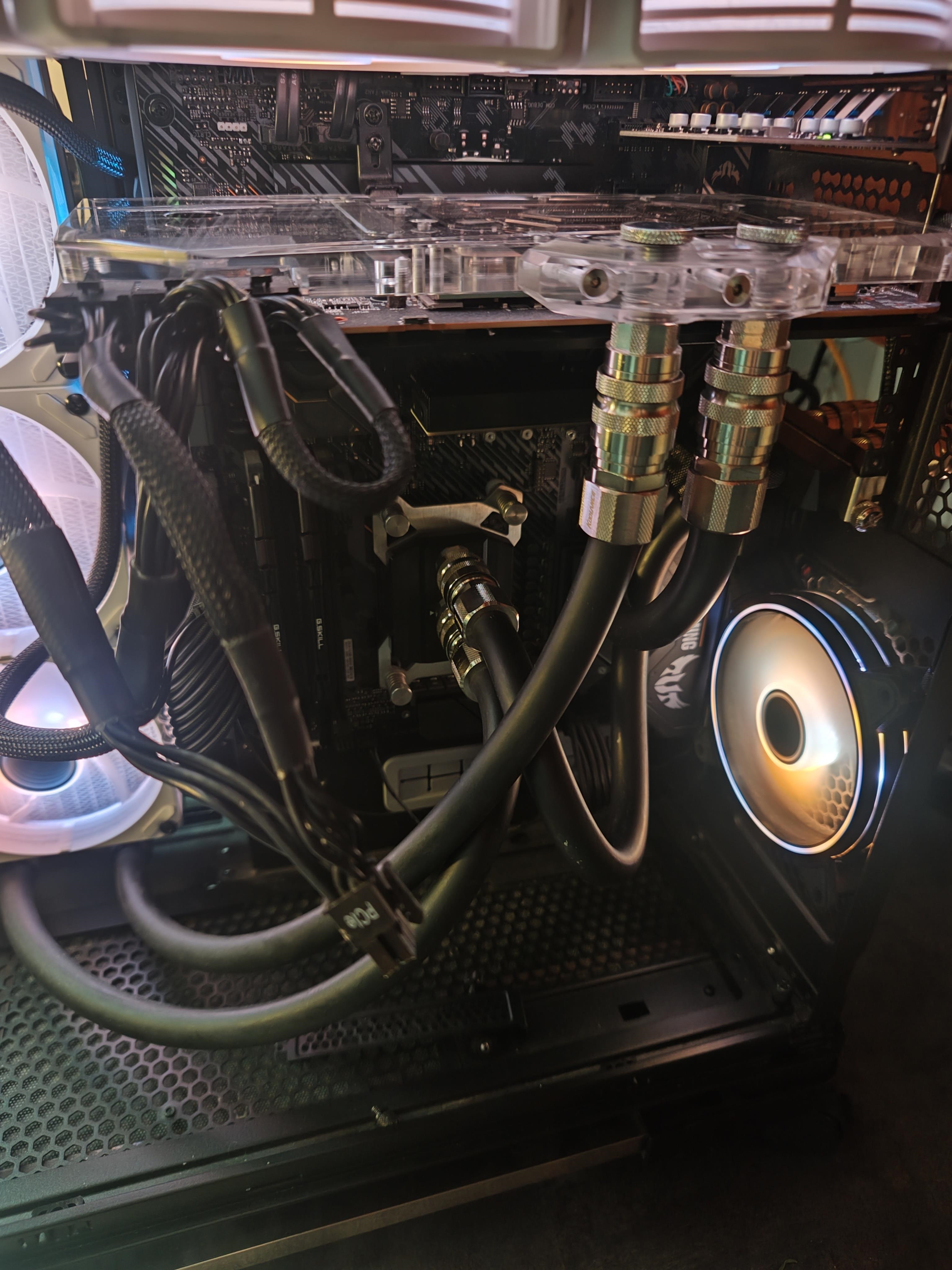

EDIT FIN :
J'avais des rallonges d'alimentation pour la GC, je pense qu'ils étaient merdiques.
Au passage le passage en X16, bon gain de perf, +2000 sur 3D Mark pour la CG !
Edit MAJ:
Bonjour, depuis que j'ai passé la cg sur le port 1 en pcie 16 ça freeze.
D'abord uniquement en jeu, donc j'ai démonté la cg nettoyé etc et remonté et maintenant c'est même sous windows pile au moment de me loguer...Je peux rester sur la mire de connexion sans problème...
Je pige plus rien. Je n'avais aucun problème avant le changement de port.
Avez vous une idée ?
J'ai aussi reset tous les pilotes chipset, GPU. Ça ne change rien

Oui cette cg sous wc
Oui les 3 sont branchés , je regarde je ne sais plus, un instant , je viens de me souvenir que j'avais mis des rallonges je vais les virer
C'est sur 2 câbles je vais mettre sur 3 si je peux
Alim : Corsair RM1000x
Message édité par headquaker le 28-09-2025 à 12:44:02
Helldivers 2, une petite composition : https://www.youtube.com/watch?v=JGW [...] nnel=HeadQ - Soundcloud : https://soundcloud.com/headquaker/tracks
n°11448496
headquaker
Posté le 28-09-2025 à 12:49:56  profilanswer
Ça s'est connecté sans les rallonges ! Je vais faire un test en plus j'avais lu un sujet sur le même comportement avec un câble hs
Purée si c'est ça merci!

n°11448498
headquaker
Posté le 28-09-2025 à 12:58:11  profilanswer
3d mark ok bordel, merci vraiment merci!!!

n°11448500
headquaker
Posté le 28-09-2025 à 13:07:29  profilanswer
celestins a écrit :
juste un questionnement, ça peut aider  :)
Je vais voir pour mettre 3 câbles ou ça ne sert à rien??
Message édité par headquaker le 28-09-2025 à 13:19:48

n°11448510
zonka
x58 forever!
Posté le 28-09-2025 à 16:39:37  profilanswer
euh, qu'on soit clairs:
1) il FAUT tous les connecteurs, s'il y en a 3 , il faut brancher les 3
2) si tu as branché les 3 connecteurs MAIS en utilisant seulement 2 câbles et des dédoubleurs c'est censé être moins optimal mais fonctionnel quand même (= si tu as 3 câbles séparés, c'est mieux)
Guide OC x58 - Guide d'achat de config - ALIMS:qui fait quoi? - RKO - Radiooooo
n°11448511
headquaker
Posté le 28-09-2025 à 17:17:14  profilanswer
Je parlais des câbles venant de l'alimentation, bien entendu qu'il faut brancher les 3, mais 3 différents ou un + 2 en split
Je vais voir si je peux ajouter un câble en plus c'est que c'est déjà blindé derrière...
Le boîtier est génial mais je trouve que le câble management est mal fait, il y a tout qui arrive dans une colonne et c'est vite le bordel
Message édité par headquaker le 28-09-2025 à 17:20:02

Posté le 28-09-2025 à 18:56:17  profilanswer
Ça fonctionne ça venait de la rallonge du câble d'alimentation dès que j'ai mis les câbles de l'alimentation en direct j'ai pu retourner sous windows et lancer plusieurs benchmark

headquaker
Posté le 30-09-2025 à 09:30:33  profilanswer
petite question : est ce que 2 cables peut limiter l'apport en W par rapport à 3 ou le risque c'est que ce soit moins stable voir pire...
EDIT : bon plus y en a, mieux c'est, hop j'ai mis un 3eme câbles, ça rentre !
