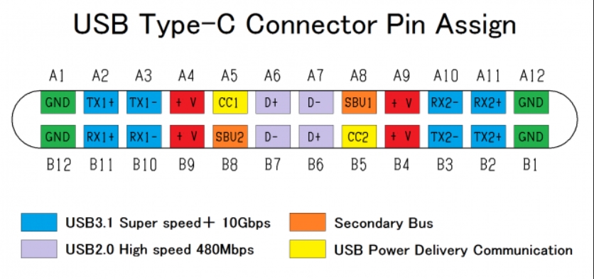

En fait je pige pas trop l'idée de "booster" la batterie portable avec un cable USB, au final la batterie tu la branches en USB pour la recharger, non ?
Si elle ne charge plus avec son cable d'origine, elle est peut-être simplement flinguée.
Après si tu veux utiliser un USB-C, peut-être que ces codes couleurs sont bons :
https://rehost.diberie.com/Picture/Get/t/375628
GND vert
Vbus rouge
