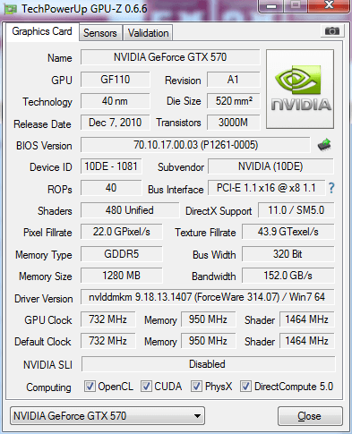

je viens de me rendre compte qu'a priori ma carte graphique tourne en PCIe 8x alors quelle ne devrais pas.
ma config :
Asus maximus III formula
Nvidia GTX 570 installé sur le 2ème slot PCI express
voici un screen de ce que m'annonce GPU-z
http://gpuz.techpowerup.com/13/02/22/77v.png
pouvez vous me dire ce qui ne va pas ?
merci

salut,
tu as essayer sur un autre port ?
c'est fort probable que ce soit ça
ta carte en à 3
un en 16x
un en 16x fonctionnant en 4x
un en 16x fonctionnant en 8x
n°8633828
ydavidyu
Posté le 23-02-2013 à 01:21:48  profilanswer
merci, c'était bien ça.
j'y avais pensé mais en fait je croyais que j'avais 2 slot 16x mais que l'un d'entres eux passait en 8x seulement si j'installais 2 CG.
Problème résolu, j'ai même gagné un peu en perfs.
Merci encore
