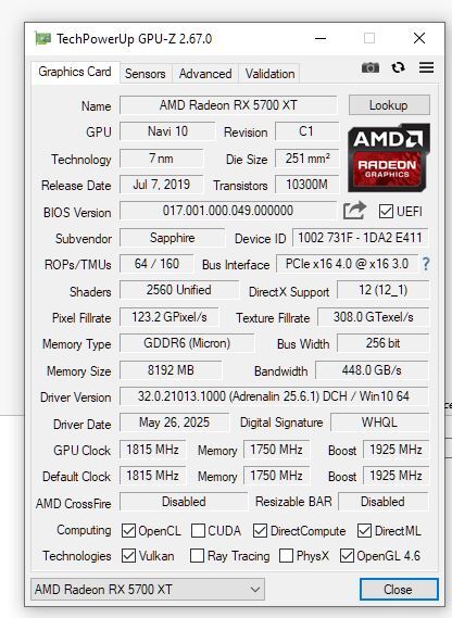

Alors...
voila pour la CG
https://img.super-h.fr/images/2025/07/29/ea6c451de35a0bccf67148b509f6cdc4.jpg
pour le reste ,cpu ryzen  5 3600, 16Go de DDR 4...
Et le render test de cpu Z ne passe pas, artefacts , puis reboot  :fou:

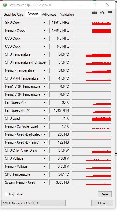

Posté le 30-07-2025 à 10:06:40  profilanswer
ok, je vais relancer, mais je me disais que les temp ne valaient pas grand chose, dans la mesure ou c'est forcemetn en idle..

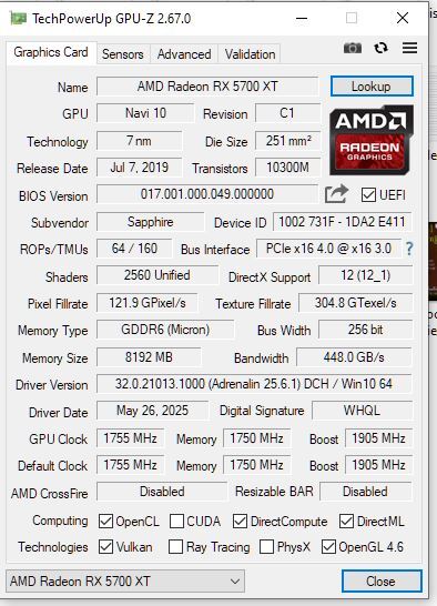

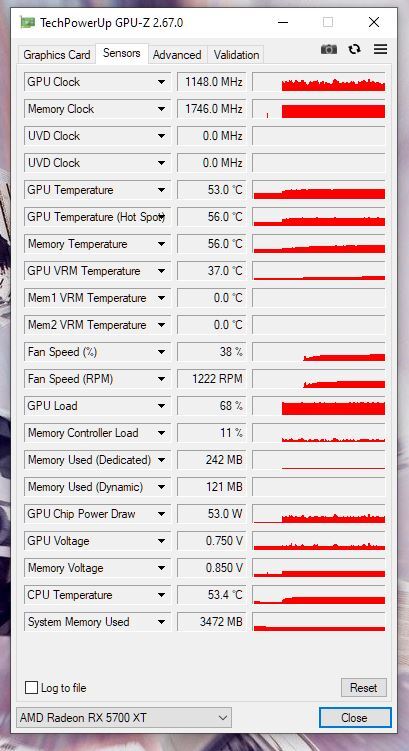

Merci pour tout ca !
Alors, j'ai passé la Cg en "silent mode", et pour le moment, le render tient la marée (et je n'ai pas remarqué de diff de specs..)
mode normal
https://i.goopics.net/ckoail.jpg https://i.goopics.net/xm0y87.jpg
mode silent
https://i.goopics.net/i4op4n.jpg https://i.goopics.net/zqh983.jpg
