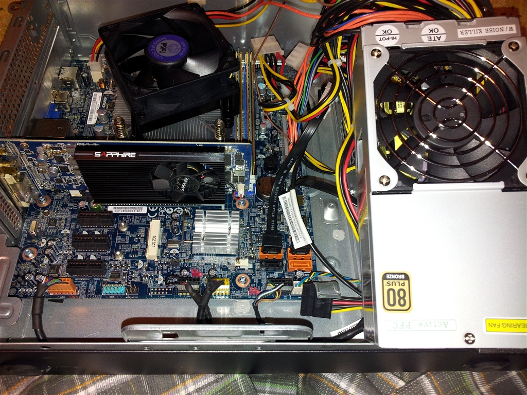

Non low profile c'est la carte du haut, celle du bas c'est une normale. Qu'on puisse lui mettre un bracket low profile n'en fait pas une low profile.

alors la plus puissante dans cette catégorie reste la gtx 750ti mais difficilement trouvable ce qui fait qu'il ne te reste à choix que la hd7750lp ou la r7 250 (moins puissante que la hd7750lp)
Est-ce que tu peux enlever le bracket usb3 du deuxième slot ? si oui la gtx passera et si ça n'est pas le cas, il te faudra une slim comme la sapphire et une photo de l'intérieur serait bien.............
n°9330005
raptor3388
By my deeds I honor him...V8
Posté le 16-11-2014 à 15:39:49  profilanswer
Y'a toute la place qu'il faut pour mettre la GTX750Ti dual slot de Gigabyte, je ne sais pas pourquoi tu parles de bracket USB3. :

Supprimer le bracket USB3 ne dervais pas poser de problème ! Et la GTX j'ai déjà trouver ou l'acheter ;)
Merci pour votre aide :)
n°9330007
calasetta
Posté le 16-11-2014 à 15:42:25  profilanswer
Donc raptor si je comprend bien je n'aurai pas supprimer le bracket usb3 finalement ?
n°9330014
Posté le 16-11-2014 à 15:45:16  answer
c'était en rapport avec ce lien : http://www.lenovo.com/images/galle [...] view-8.jpg
et de rien ;)
n°9330016
raptor3388
Posté le 16-11-2014 à 15:46:39  profilanswer
Ah ok, c'est une option surement, à calasetta de vérifier ça ;)

Sur la photo que j'ai posté plus haut, on voit CIH61M1 v1.1.
Les cartes mères que j'ai mis sont des exemples, c'est bien du µATX mais plus petit et avec moins d'extensions.
Voici une autre photo avec l'alim retirée :
http://revimg02.kakaku.k-img.com/i [...] 7548_m.jpg
Par conte il a mis une CG Sapphire, qui ressemble à une R7 250...pourquoi ça marche chez lui ?

n°9371379
Posté le 28-12-2014 à 18:56:12  answer
la cg et une 7750lp, j'en ai une :jap:
concernant la cm, c'est juste qu'il existe deux type de micro atx (micro et mini atx) mais comme on peut le voir sur le boitier à droite, tu as des fixations en plus de dispo donc tu n'auras aucun problème à installer une autre cm non oem
n°9371388
calasetta
Posté le 28-12-2014 à 19:09:25  profilanswer
Acheter une Sapphire 7750 LP c'est pas plus simple que de changer de carte mère ?
EDIT : j'ai rien dit, je viens de faire des recherches et a priori il y a le même probleme d'incompatibilité.
