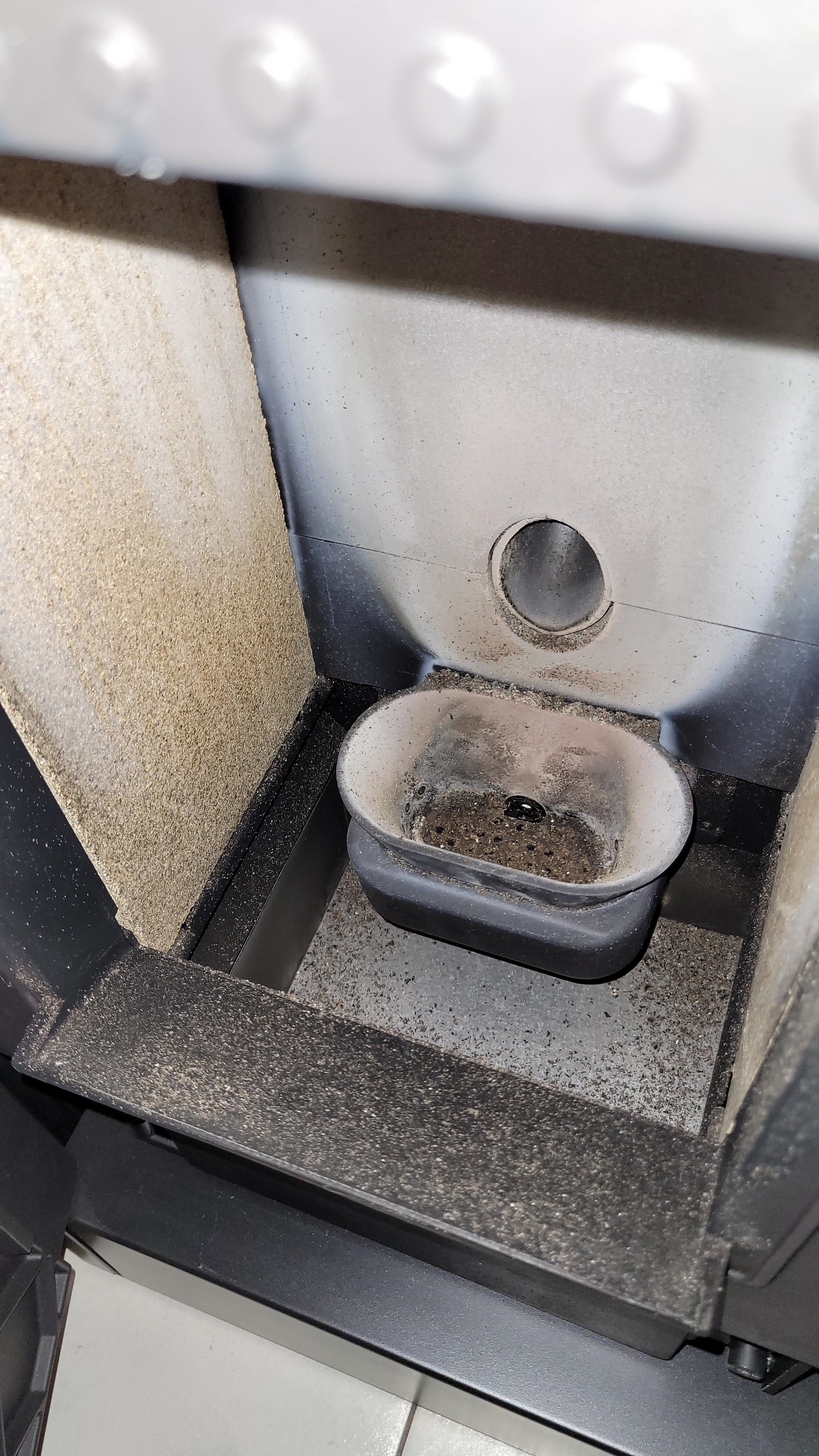

En parlant de taux de cendres, je nettoie mon Rika Filo toutes les semaines, il ne tourne qu'une fois par jour le soir en brulant en gros 2kg de pellets à chaque fois (disons 15kg par semaine).
Le fond du creuset a toujours un pâté de cendres compact d'1cm d'épaisseur que je dois virer au tournevis + un petit tapis de 2mm de cendres dans la bac à cendre.
Ça vous semble une quantité normale ? C’est surtout le côté compact dans le creuset qui me chagrine, tous les trous sont bouchées du coup je me demande comment l'air passe pour la combustion.

Non, c'est pas normal... Le mâchefer est un signe de mauvaise combustion. J'en ai un petit peu parfois, de quoi boucher deux ou trois trous du creuset, mais il peut y avoir une dizaine de sacs ou plus avant que ça arrive.
[:alarmclock1]
Ça irait avec le fait la vitre est un peu noir rapidement quand même.
Ça peut venir de quoi ? Parce que j'ai pas le main sur grand chose  [:transparency]

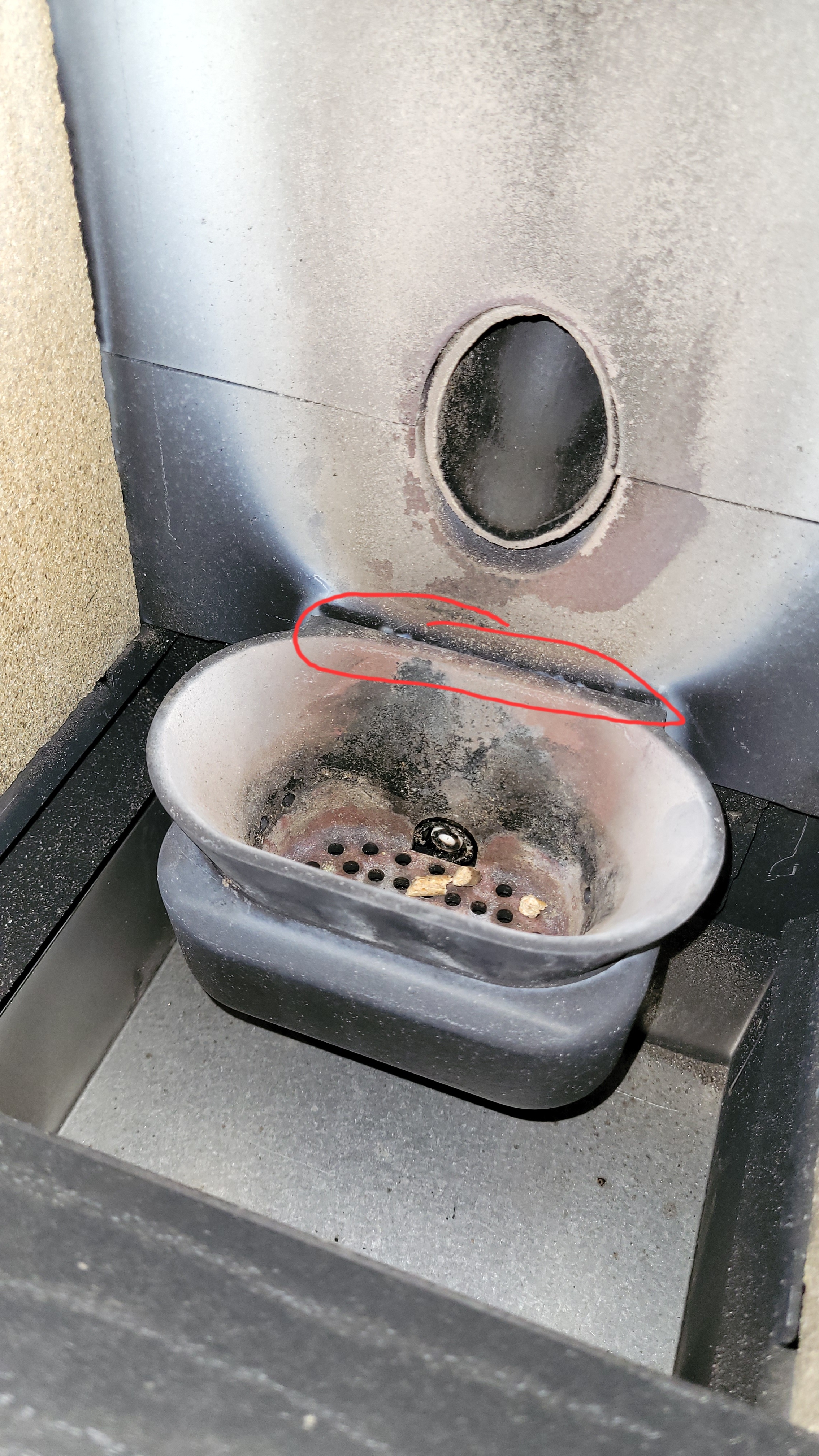

J'ai pas mal de cendres qu s'accumulent là aussi.
Je suis étonné de la proximité de la flamme avec l'arrivée des pellets d'ailleurs, ça vient lécher le trou voire rentrer dedans  [:mzitraya:1]
https://rehost.diberie.com/Picture/Get/r/445986
Faut vider le creuset tous les jours (ou deux jours suivant quantité brulée).
Sur mon ancien poele ce n'était pas nécessaire, mais il ventilait beaucoup plus. J'ai aussi de la cendre qui s'accumule à la jonction, faut penser à l'enlever au risque d'avoir un creuset décalé par rapport à la bougie.
Et pas d'inquiétude sur la hauteur des flammes et le tobogan des pellets, il y a une vis sans fin qui sépare de la trémie. Du pellet ca ne brule pas comme de l'essence. Même si un feu de trémie est très hautement improbable, ce n'est pas un scénario irréaliste suivant certaines conditions particulières.

Nato a écrit :
Oui , voila ...  [:zedlefou:1]
Ba du coup c'est pas hyper efficace  [:canaille]
Quitte à le vider directement dans le bac à cendre en dessous quoi ?
En revanche la cendre à la jonction va tomber directement au niveau de la bougie en dessous faut que je regarde comment faire ça facilement vite fait sans sortir l'aspi à chaque fois quoi  [:transparency]
n°73799110

L'enfer niveau entretien, non ?
Moi je dois vider le creuset et gratter au fond ptet 1 fois par mois.
Mais que dit la notice de vos poêles ? ça me parait beaucoup trop comme délais [:rtfm]

Posté le 07-11-2025 à 19:53:41  profilanswer
Mon poêle après 2h de chauffe (suite à nettoyage donc).
https://rehost.diberie.com/Picture/Get/r/446138
Des raisons de s'inquiéter ?

paradise974 a écrit :
Ils sont bizarres vos poêles à pellets, le mien démarre systématiquement en moins de 5 minutes et peut manger jusqu'à 4 sacs de pellets parfois avant d'être nettoyé. Généralement je nettoie tous les 2 sacs à peu près
Décendrage automatique ?
Nop, RAS.

Si j'avais à nettoyer le creuset de mon Rika Domo tous les 2 jours, effectivement je me poserais des questions....
Tous les deux mois max je passe un coup d'aspi dedans et encore faut qu'il fonctionne a fond...
Message édité par gsans le 08-11-2025 à 11:04:06

Banky a écrit :
Un poêle à pellets devrait être nettoyé avant chaque démarrage !
Sauf poêle avec décentrage automatique, dans ce cas un ou deux nettoyage par semaine en fonction de l'utilisation.
Banky a écrit :
Nop, RAS.
Bon, mettez-vous d'accord  :O
oui enfin, ton poêle c'est une rolls qui se nettoie tout seul hein , avec decendrage auto et grille basculante :D
Moi j'ai un poele twingo  :o
Bref lisez les notices  :o
