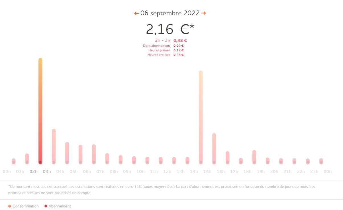

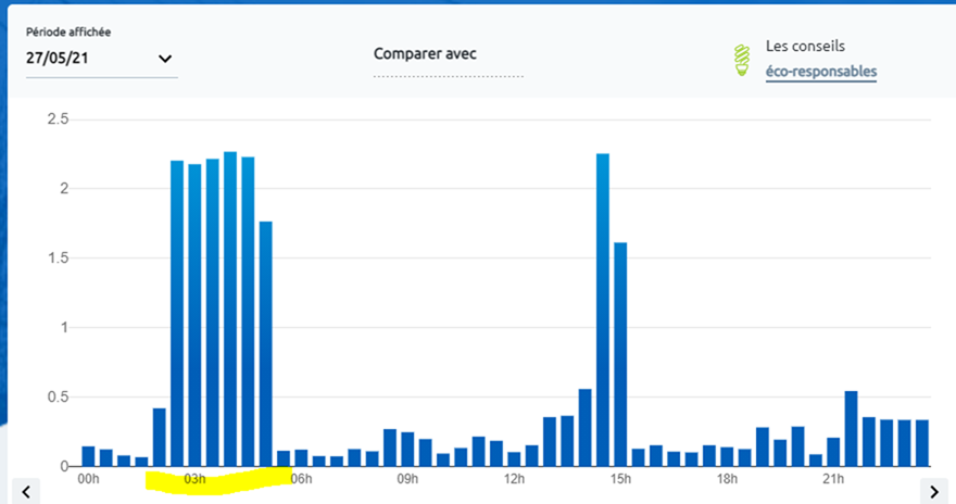

FRACTAL
Posté le 06-10-2022 à 10:57:28  profilanswer
chienBlanc a écrit :
Idem ici.
Chauffe eau de 200 litres/2000W pour deux personnes, réglé à 53°C.
Il met 3h45 heures à chauffer quand il est froid au retour de vacances (à droite c'est 2 douches rapides, une heure de chauffe) :
https://zupimages.net/up/22/40/joyz.png
il a quel age ton chauffe eau?
le mien a 1 an (qui a 2 périodes de chauffe, hc vers le midi) apparemment il a une conso moins lissée
https://rehost.diberie.com/Picture/Get/f/91820
n°66941658
Il a 22 ans. Placé dans un placard de la SdB, donc au chaud. Quand j'ouvre le placard, on ressent quelques degrés de plus.
Moins lissé c'est à dire ?

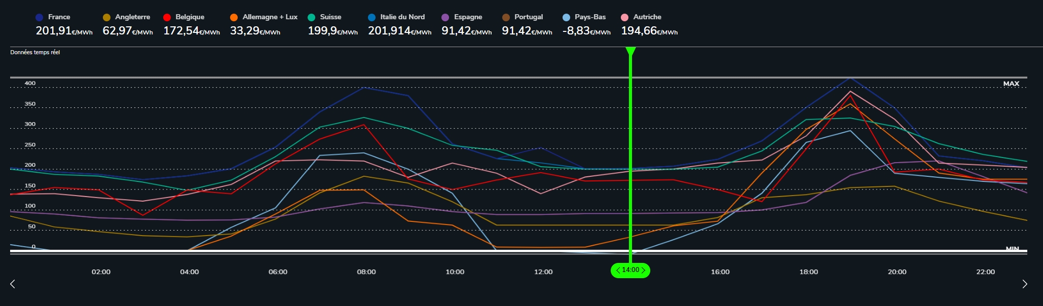

A 14h, les pays bas te paient pour prendre leurs MWh. C'est beau, et la France toujours le prix de marché le plus élevé aujourd'hui.https://rehost.diberie.com/Picture/Get/f/91814
EDIT : C'était un bug d'affichage / mis à jour.
Et donc ? Tu découvres les prix négatifs ? Post-covid on en a eu un paquet d'épisodes en France comme ailleurs en Europe.
C'est au regard de la conjoncture actuel que je suis surpris.  :o

FRACTAL
Posté le 06-10-2022 à 11:29:33  profilanswer
on dirait que le tien il est a fond pendant 4H et que le mien il est a fond pendant 2h, puis ensuite 3x moins au doigt mouillé
(j'ai pas le détail des kwh)

chienBlanc
Posté le 06-10-2022 à 11:43:28  profilanswer
A fond pendant 4h, c'est en rentrant de vacances. Quand il est froid.
Sinon il chauffe 2h par jour.
Du coup, je peux l'éteindre 48h à l'avance quand je sais que je vais partir en vacances.  :jap:
