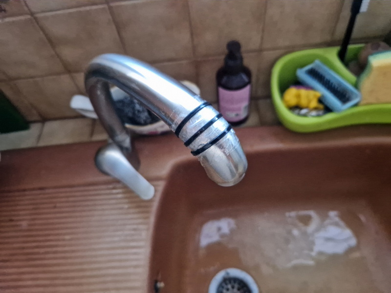

Hello :hello:
Je dois réparer un robinet qui a une fuite.
La fuite est située quasiment tout au bout du robinet (au niveau des serflex sur la tof) il se produit 3 ou 4 petits jets très fins , la personne qui s'en sert se prend donc de la flotte dans la tronche :o
J'ai posé plusieurs épaisseurs de scotch puis j'ai entouré le tout de 3 serflex pour que cela ne se désiste pas.
C'est impec il n'y a plus de fuite mais esthétiquement ce n'est pas top :o
Vous voyez ce que je pourrais faire afin qu'il n'y ai plus de fuite que cela soit mieux esthétiquement :??:
mici :jap:
https://i.postimg.cc/2S24dkpF/20260402-201008-redim.jpg
 Changer/remplacer le robinet ?  [:wolfman:1]

Space
Profil: Maux des rateurs
Posté le 02-04-2026 à 22:02:09  profilanswer
ils ont déja changé ce robinet il y a peu de temps genre 2 ou 3 ans :o
jma64 a écrit :
des colliers rilsan sur un robinet ?   original.
Dans mon jargon, j'appelle ça des serflex :o

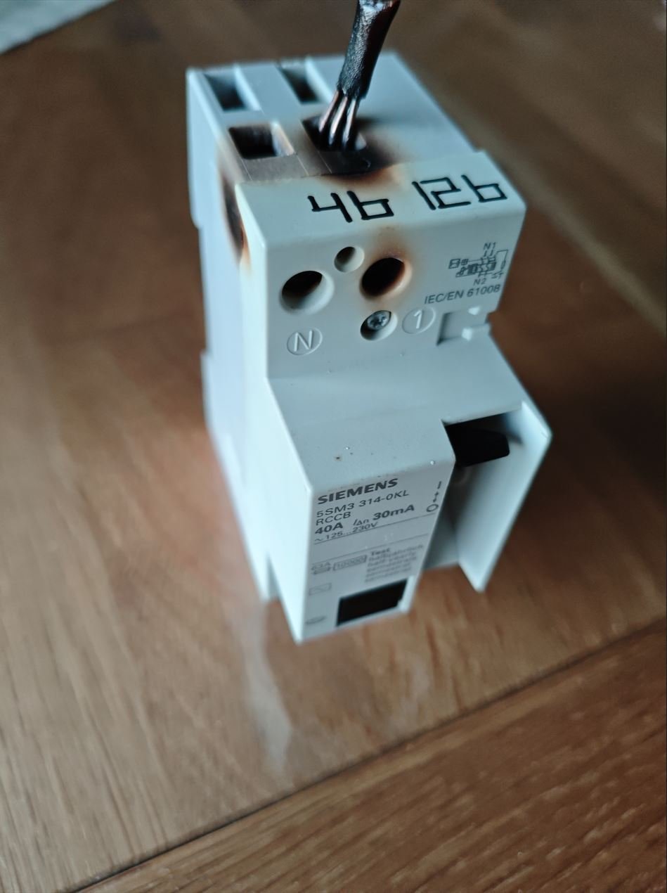

Posté le 02-04-2026 à 22:33:36  profilanswer
Petite dédicace à Arkrom
normalement, l'isolant du câble est marron clair
https://image.noelshack.com/fichiers/2026/14/4/1775161678-capture-hfr-brico.jpg
Ah oui, dans ce cas ils sont légalement obligés de conserver le HB au minimum 2 ans.

Posté le 03-04-2026 à 09:21:41  profilanswer
Tu peux couper avant la fuite et tordre le tube pour refaire un nez de robinet :o
Pour la même raison ?
Si oui, soit faut qu'ils se remettent en cause quant à leur utilisation d'un robinet. Soit ils se décident à en prendre un de bonne qualité (c'est quand même pas ce qui coûte le plus cher)
n°74491820
Space
Posté le 03-04-2026 à 12:04:59  profilanswer
nope l'autre devait avoir dans les 30 ans :o
Ils ont fait des petits travaux tout dernièrement au niveau de la fénètre qui est située au dessus de l'évier, le robinet a du prendre un coup pendant ces travaux :o
https://image.noelshack.com/fichier [...] -brico.jpg
 Cuit a point  :O
Je contre  :O

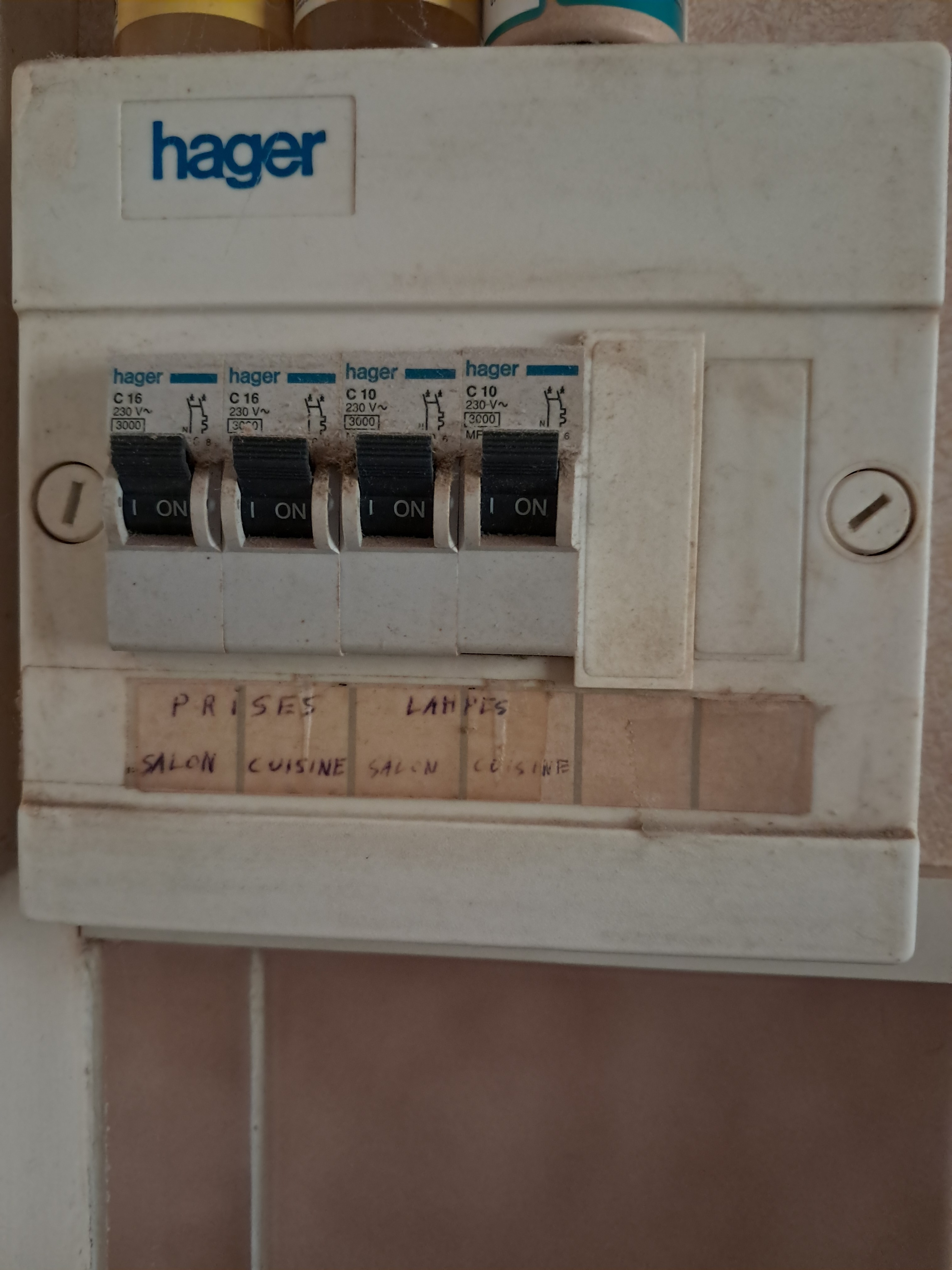

On m'as demandé mon avis pour retaper l'électricité dans la maison dune mamie
Jai demandé la photo du tableau
https://rehost.diberie.com/Picture/Get/r/503120
:sarcastic:
-Il est ou le reste ?
-quel reste ?
-bah le tableau principal... ca cest une extension  :heink: doit y avoir plus gros a côté
-aaaaah le linky? Il est dans la boite dehors, avec le gros disjoncteur EDF
- genre ... CA, cest toute la maison ?  Vraiment rien d'autre ?
- jai fait le tour, rien  [:cerveau spamafote]
-  [:gge2727:2]
Après moults questions... la maison fait ~50 m², cuisine/salle de bain/ salon /chambre
Un plafonnier dans chaque pièce, 10 prises ( sans terre ) pour toute la baraque( chauffe eau, chauffage et cuisine au gaz)  et merci bonsoir  :O
Jai suggéré de .... surtout toucher a rien.  Attendre que mémé déménage en hepad pour TOUT arracher et repartir de zero  :pt1cable:
n°74492033

Posté le 03-04-2026 à 12:47:40  profilanswer
arkrom a écrit :
 Cuit a point  :O
Je contre  :O
 :sarcastic:
-quel reste ?
-  [:gge2727:2]
Ils veulent peut être que mamie aille direct au Père Lachaise sans passer par l'étape (coûteuse) de l'Ehpad ?

Space a écrit :
Hello :hello:
mici :jap:
Tu enlèves les serflex, tu mets du papier d'alu pour faire une finition métal puis tu serres le tout (mais attention à ne pas déchirer la papier d'alu) avec des serflex bleus (ça permet d'identifier le réseau eau). :sol:

Space a écrit :
Hello :hello:
mici :jap:
 detartre betement
 enleve le mousseur et vois si ça continue de couler, si non ben mets le mousseur dans du vinaigre
Message édité par bracame le 03-04-2026 à 18:54:33

Posté le 03-04-2026 à 19:57:56  profilanswer
C'est la toute première chose que j'avais regardé , pas de tarte sur le mousseur [:spamafoote]
Salut, j'avais le même type de fuite sur un robinet et j'avais vu en magasin une sorte de scotch spécial fuite sur les tuyaux en métal.
genre ça https://rehost.diberie.com/Picture/Get/r/503237
Je n'ai pas testé, j'ai fini par changer mon robinet :D

Posté le 03-04-2026 à 20:27:48  profilanswer
Je connais ce ruban polymérisant(?) mais je me souviens plus du nom "technique". En tout cas je doute que ça résiste (longtemps) à la pression. Clairement dans le cas présent changer le haut du robinet et on en parle plus.
Auto-vulcanisant

jma64
Electricien chez MOI 8-))
Posté le 03-04-2026 à 21:11:27  profilanswer
alias    peau de chat, peau de co.illes , auto-fusionnant, et j'en oublie d'autres....
bon, contrairement à l'illustration, je n'utiliserais pas ça pour du tuyau de chauffage, mais je m'en sert pour les connecteurs de câbles d'antenne en extérieur.

Salut,
J'ai pris un peu le premier résultat, j'ai pas fait gaffe à l'llustration. Il y en a peut-être un autre spécial eau. Mais c'était le principe que vous décrivez tous, ça "fusionnait"
De toute façon, si c'est une histoire d'esthétisme, la meilleure solution c'est de changer le robinet, encore. Dommage pour l'actuel qui n'était pas si vieux.
Mais ça peut-être une opportunité pour un prendre avec des options pratiques, comme une douchette etc. c'est ce que j'avais fait, et quand on a un grand évier, ça sert tous les jours ;)
 :sarcastic:
-quel reste ?
-  [:gge2727:2]
Sans terre c'est effectivement compliqué.
Mais on peux au moins ajouter un 30Ma et si tu as plusieurs fils sous chaque départ mieux repartir la charge ?
Car reste surement insuffisant pour la NFC mais c'est mieux que d'etre protégé par la 500ma (si ce n'est pas un 650ma ..)
non ?
