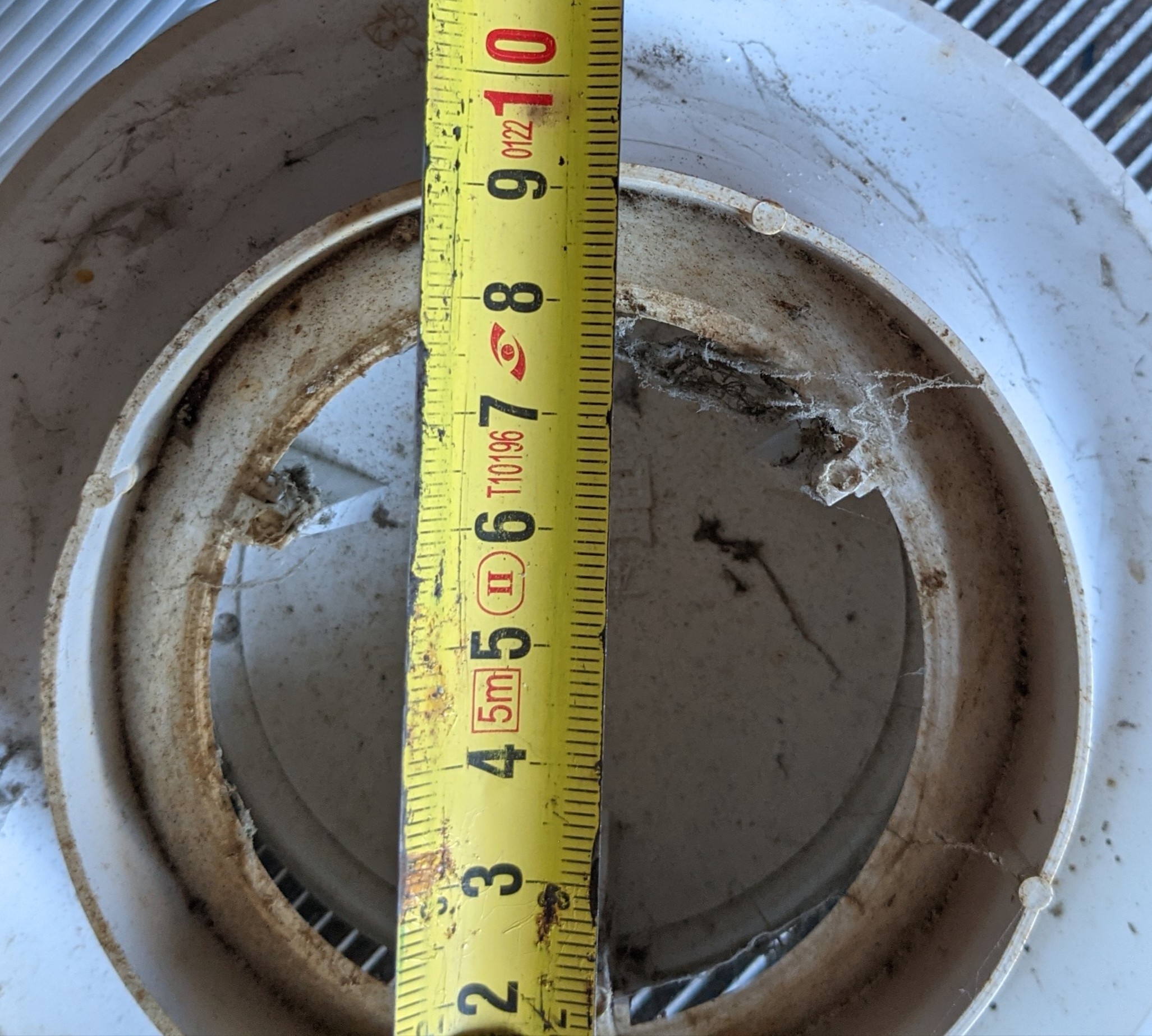

Bonjour,
J'ai un cordon de VMC qui est tout moche : il a perdu le petit "pendant" qui finissait le bout, et la ficelle est toute effilochée.
Je pensais pouvoir trouver un cordon de rechange chez Leroy Merlin mais apparemment ça ne se vend pas couramment... (pourtant, plus d'une fois dans ma vie j'ai croisé des cordons de VMC fatigués, je pensais que ça pouvait se racheter)
Auriez-vous des suggestions pour trouver un cordon de rechange (c'est une simple ficelle en matériau plastique, je me dis que ça doit bien se trouver quelque part) et surtout un truc potable pour faire le "pendant" au bout du cordon ? (Au pire, je bricolerai un truc avec un porte clé, mais j'aimerais bien avoir un truc plus approprié)
Merci d'avance à ceux qui auront des idées pour ce bricolage de haut niveau technique :o
(D'ailleurs, je pense que le démontage pour changer le cordon doit être un peu galère, s'il faut démonter toute la bouche VMC... peut-être que j'accrocherai ma ficelle sur la précédente en essayant de ne pas faire trop moche)

T’achète de la petite cordelette fine en gsb, tu trouves une grosse perle ronde, un nœud.
Edit : sinon tu changes tout, la bouche doit avoir jaunis, être pleine de graisse.
Pour le prix
https://www.123elec.com/aldes-bap-s [...] yQQAvD_BwE
Message édité par queen4ever le 30-03-2026 à 09:47:26

Bonjour,
Chez mes parents les bouches d'aspirations de la VMC dans les toilettes et salle d'eau sont bruyantes, j'aimerais bien les remplacer par un modèle plus silencieux, vous connaissez un modèle efficaces ?
2ème difficulté, ça me semble ne pas être un diamètre standard (92mm)
https://rehost.diberie.com/Picture/Get/f/502526
n°74482998
ours02
Posté le 01-04-2026 à 15:46:19  profilanswer
berlo a écrit :
Bonjour,
avant de changer, tu as déjà tout démonté et tout nettoyé?
chez moi c'est l'inverse, je ne l'entendais quasi plus. je suis monté au grenier tout dépoussiérer, maintenant je peux te garantir que tu l'entends fonctionner.  :D
n°74483055
berlo
dubitatif
Posté le 01-04-2026 à 15:56:43  profilanswer
Oui, c'est propre rien à signaler de spéciale, juste les bouches pénibles.
Il faudrait peut-être un silencieux, mais j'aimerais commencer par ça, elles sont moches et ont jaunis de toute façon.
n°74483126
ours02
Posté le 01-04-2026 à 16:07:45  profilanswer
j'ai une aldes simple flux hygro, gamme easy home. RAS depuis 5 ans
n°74483165
MaybeEijOr​Not
but someone at least
Posté le 01-04-2026 à 16:13:26  profilanswer
Et sans bouche ça fait du bruit ? Si pas de bruit tu prends avec grilles, par contre en effet du diamètre 92 ce n'est plus standard.
Mais vu la gueule de dos, pas étonnant que ça fasse du bruit...
