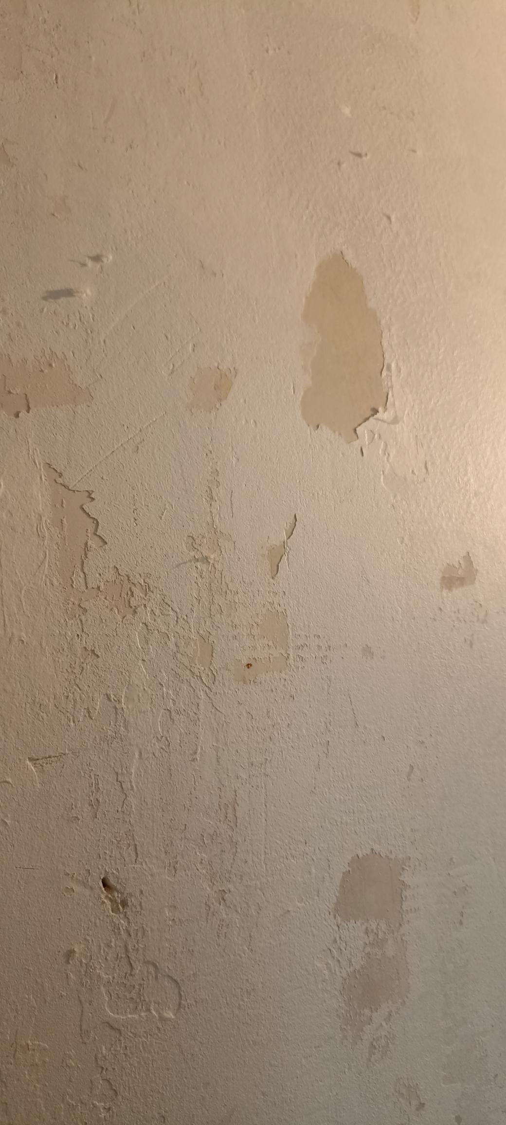

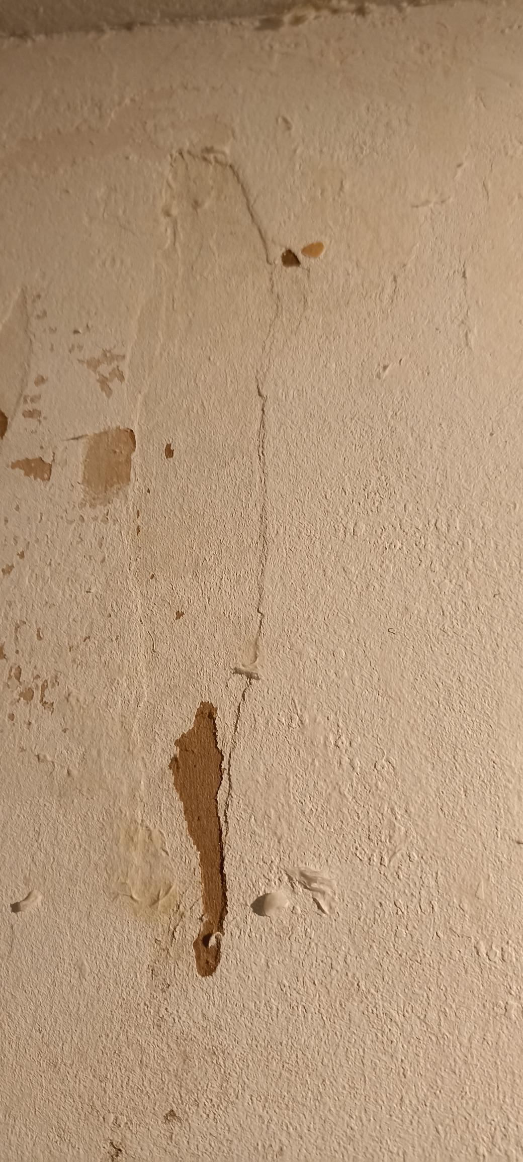

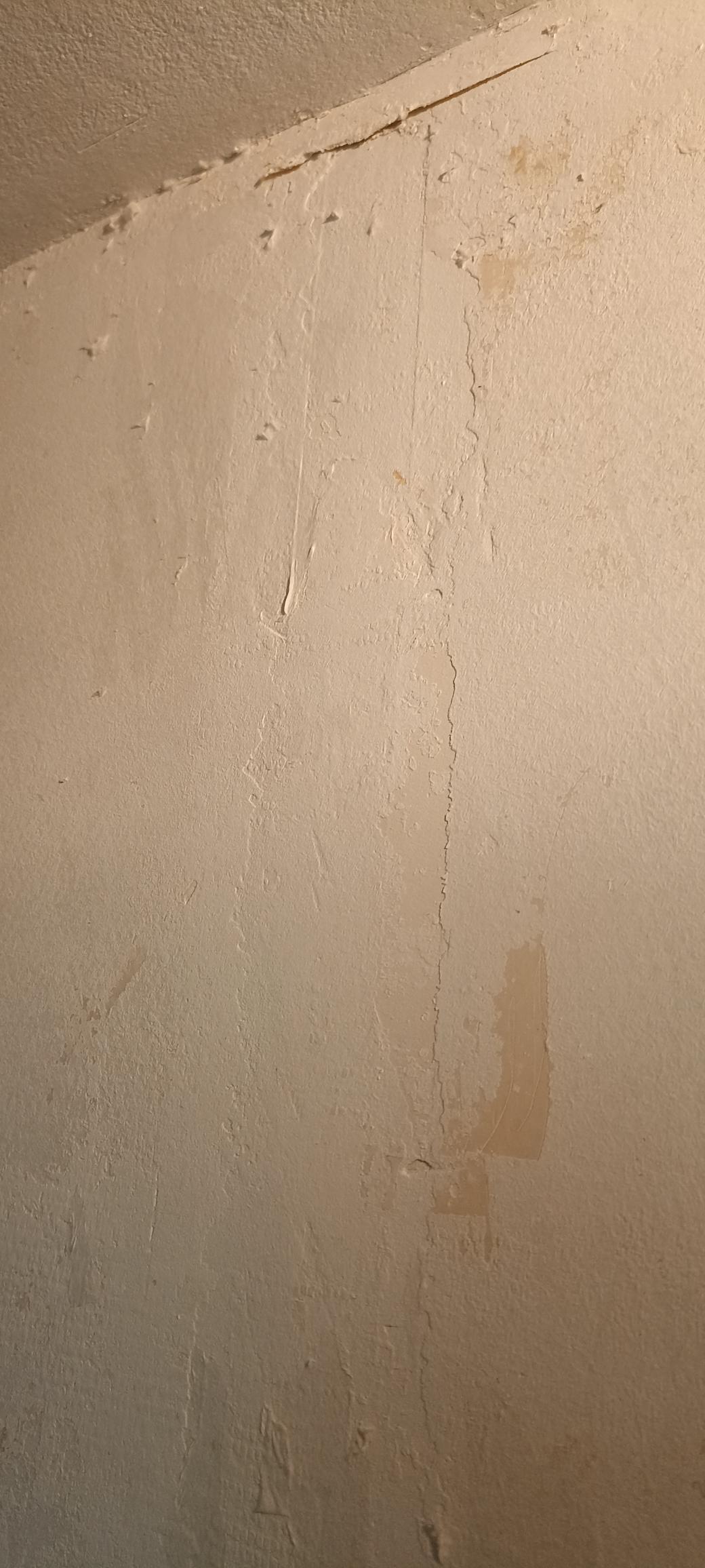

Bonsoir,
Avez-vous un enduit à me conseiller , je dois refaire en partie le couloir avant de tapisser.
Merci pour vos retours.
https://zupimages.net/up/26/13/sxj9.jpg
https://zupimages.net/up/26/13/iznw.jpg
https://zupimages.net/up/26/13/c9uc.jpg

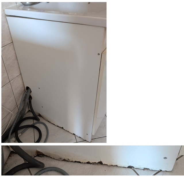

romario pi​chichi
Here and now
Posté le 29-03-2026 à 19:44:37  profilanswer
Bonjour  :)
Je me lance dans le bricolage, je suis donc novice.
La planche de ce meuble d’évier a pris l’eau.
Comment peut-on rendre la chose présentable ?
J’imagine que poncer ce type de planche est impossible ?
On peut juste changer la planche facilement ? juste en maintenant l’évier le temps de faire l’échange de planche ?
https://i.ibb.co/nNjHKXC6/image.png
Merci par avance pour vos conseils  :)

romario pichichi a écrit :
Bonjour  :)
Il y a peu de chances que les planches de contreplaqué soutiennent l'évier. Le plus simple c'est de racheter une planche de contreplaqué aux bonnes dimensions. Si une coupe est nécessaire, garder la tranche contreplaquée pour le devant et mettre les coupes derrière et en haut.
Faut refaire aussi deux trous à la scie cloche ou alors un retour à la scie sauteuse.

queen4ever
Zappatiste
Posté le 29-03-2026 à 21:23:46  profilanswer
Ça semble être un meuble évier "clic-clac", dans ce cas l'ensemble est porteur.
Pas facile, ton affaire, à part remplacer le meuble (pas cher/relatif).
Message édité par queen4ever le 29-03-2026 à 21:25:02

otobox
Maison fondée en 2005
Posté le 29-03-2026 à 21:29:21  profilanswer
Bonjour  :)
C'est un meuble en aggloméré stratifié bas de gamme, à part le changer je ne vois pas ce que tu pourrais faire d'autre pour le rendre présentable. T'en a pour moins de 50€ en GSB. https://www.google.com/search?q=meu [...] e&ie=UTF-8
OtObOxBlOg - - - Etre seul à avoir tort  c'est plus difficile, mais c'est bien plus beau que d'avoir raison avec une bande de cons
Bonjour  :)
Ça dépend du niveau de présentable, mais une cornière pvc blanc collée en bas peut faire l'affaire
Mes ventes : http://forum.hardware.fr/hfr/Achat [...] 0837_1.htm
