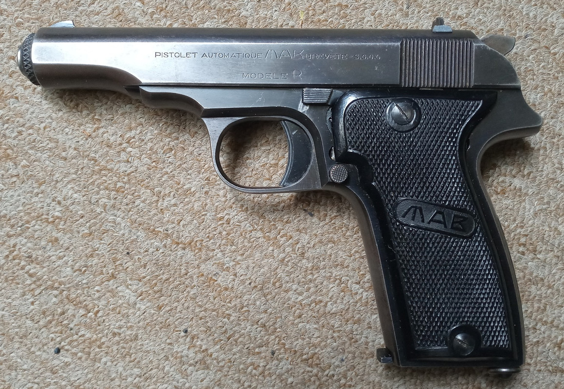

Ma dernière acquisition :
MAB Modèle R (Cal. 7,65x17 Browning)
https://i.postimg.cc/KcLy2HKG/20240331-1500.jpg
"Les responsables des guerres ne sont pas ceux qui les déclenchent, mais ceux qui les rendent inévitables." Montesquieu
Sympa de revoir ces armes

n°70374536
Lt Anderso​n
Stalker toujours
Posté le 02-04-2024 à 01:37:18  profilanswer
Surtout que les "Modèle R" sont peu courant par apport aux "Modèle D".
