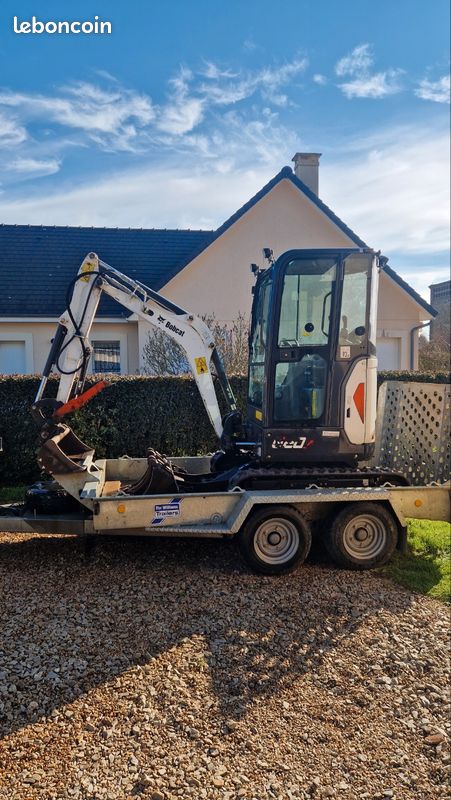

Quelle longueur/largeur/profondeur au total?
Si t'as quelques dizaines de mètres sur 40 cm de fond, une micro pelle en loc à la demi journée c'est idéal. Un mini bobcat 800 kg par ex.
C'est enfantin d'utilisation, tu remplis direct une brouette ou une remorque, easy life.
Tu peux trouver ça dans les 100 balles la demi journée.

+1 Fini le temps ou on passait 15 jours à la pioche.

La minipelle aura pu creuser ET remblayer le temps pour toi d'aller acheter ton perfo.
Et ça sera à peine plus cher que l'achat du perfo.

On peut, après c'est un choix.
Perso, je préfère m'économiser quand je peux. Arracher des 100 m de haies de thuyas au tire fort et à la pioche en 15 jours comme bopapa de 80 ans c'est niet.
Quand j'ai eu à le faire, j'ai attendu la pelle de 25 tonnes d'une connaissance.
J'ai eu à faire deux tranchées pour du pluvial et du jus aussi, pareil, loc de micro bobcat à la journée et salut. Effort limité. Fallait juste vider la remorque ensuite. Creuser avec des racines de partout non merci. Mon jardin est rempli d'arbres et d'arbustes. Plus les anciennes racines des thuyas. A la main c'est l'horreur.

En vrai, s'il n'y avait pas déjà plein de plantations et que le gros du terrassement n'était pas déjà fait, j'aurai sûrement opté pour cette solution.
A la base, on avait bien prévu les gaines pour le futur portail, mais pas à l'entrée de l'allée.
Sauf qu'on avait pas prévu qu'un tas de con#### utiliseraient notre allée pour faire leurs demi-tour / manœuvres et rouler sur nos arbustes ou reculer sur la boite aux lettres tous les 4/6 mois !!! Ca fait déjà 3 fois en à peine plus d'un an que je passe 3/4h à remettre en état les dégâts causés par des gros lourds qui ne laissent même pas leurs coordonnées ou un petit mot pour s'excuser !!!
Du coup, chacun chez soi, portail en bord de route, ils iront manœuvrer ailleurs !!!!!!!
Le terrassement a 18 mois, je préfère y aller de façon minutieuse, tant pis si ça me prends plusieurs jours.

ça a un peu augmenté depuis avec le prix du gazole : 180€/j sans le transport par ex et c'est le moins cher que j'ai trouvé dans mon coin (28)
Loc mini pelle 2T
https://img.leboncoin.fr/api/v1/lbcpb1/images/6f/46/4b/6f464bb115db97d2e91d1f3affd49b35df5fb2b8.jpg?rule=ad-large

Oui c'est très probable. Après je parlais de demi journée et de micro pelle 800 kg. Une 2 tonnes c'est forcément plus cher. (Et mon plan, ils sont vraiment pas excessifs sur les tarifs. C'est un petit indé de bousie avec de vieilles machines rentabilisées depuis des lustres.
Par ex, si t'achètes du produit de démoussage de toiture chez eux, ils t'offrent la location de la perche avec le pulvé élec...)

Suivant ce que tu as à faire, sur lbc, on trouve des gars qui proposent leurs services pour pas trop cher. J'avais trouvé du 50€ de l'heure à l'époque
