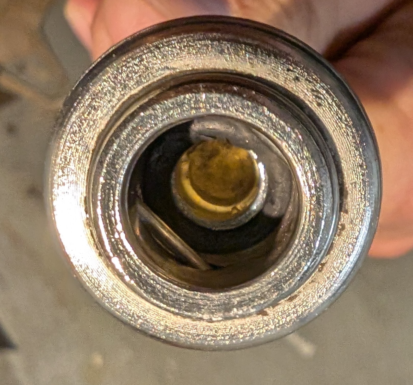

n°74483738
johnclaude
You know nothing johnclaude
Posté le 01-04-2026 à 17:51:45  profilanswer
johnclaude a écrit :
Salut.
ça fait longtemps que je n'ai pas relancé le sujet à propos des compresseurs.
Je commence avec mon enrouleur automatique. C'est pratique de ouf, je ne pourrais pas m'en passer mais je suis souvent emmerdé avec le joint torique du raccord en bout de tuyau, du coup j'ai des fuites quand je branche un outil.
C'est précisément ce modèle: https://www.amazon.fr/dp/B01MR0RU7J
Et j'enlève régulièrement le joint torique quand il se barre en couille pour le remettre depuis un an ou deux, mais ça ne dure pas.
https://rehost.diberie.com/Picture/Get/r/400115
Le raccord peut se dévisser pour être remplacé, y a un modèle/une marque recommandée? (ou alors des joints toriques de qualité? Mon père en avait une boite achetée à lidl avec plein de dimensions différentes: y avait pas la bonne taille)
Sinon mon compresseur vertical mecafer 50l fait toujours le bruit du décollage d'une fusée (et se lance sa mère au moins 5 fois par jour si j'oublie de le débrancher, il est au sous sol, je l'entends au 1er étage, y a 2 dalles entre nous bordel. Je l'ai foutu sur une prise connectée pour pouvoir l'éteindre sans redescendre au sous-sol quand j'oublie: c'est la seule qui perd la connexion au wifi bien évidemment). Là je sais que ça va faire mal, mais il va falloir que je le remplace parce que j'en peux plus.

Posté le 05-04-2026 à 21:05:38  profilanswer
mon cloueur de finition pneumatique parkside fuit :/
je tente de l'ouvrir ou c'est mort ? Je sais pas où trouver des pièces détachées et le machin vaut 25€ neuf :/
