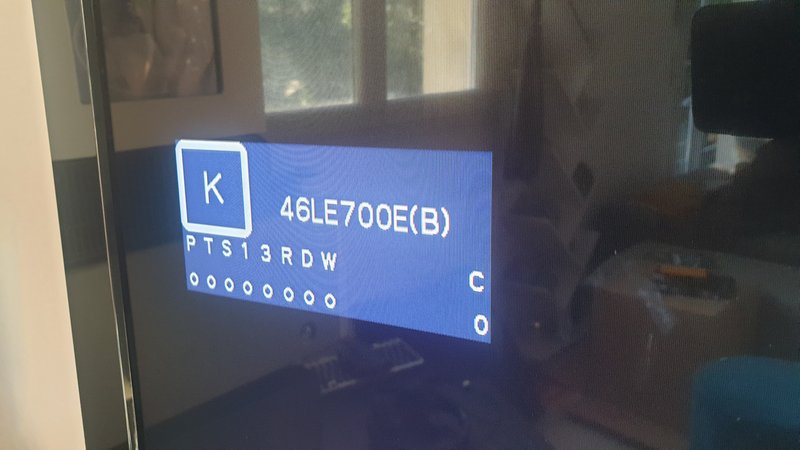

kela6
HFR as an alcootest
Transactions (5)
Posté le 02-04-2025 à 18:26:14  profilanswer
Yoyo64 a écrit :
https://sharptvtricks.com/how-to-en [...] -sharp-tv/ :benetton:
ça t'aide ou pas ?!? ( s'il faut la télécommande ... :o )
https://search.brave.com/search?q=L [...] 4a6605f063
https://www.amazon.fr/ALLIMITY-T%C3 [...] B08P9M3QBM
Pis c'est quoi sous Win tes paramètres d'affichage et autre gestion du muti écrans :??: Parce que "déborde", ça doit pouvoir se traduire par "zoom à la con" aussi ... [:l'homme des tavernes:2]
https://search.brave.com/search?q=L [...] 4f64332c05
( pas sur que ce lien AI passe :sarcastic: )
Réglages de la LC 46LE700E
Pour accéder au menu de réglages de votre téléviseur Sharp LC-46LE700E, vous devez suivre ces étapes : tout en maintenant enfoncées les touches "VOL (-)" et "INPUT" sur l'appareil, branchez le câble secteur pour allumer le téléviseur. Le caractère "K" doit apparaître à l'écran. Si des lignes de caractères bleus apparaissent à l'écran, cela signifie que l'appareil est maintenant en mode de processus d'ajustement.
Une fois que vous êtes dans le mode d'ajustement, vous pouvez accéder à divers réglages tels que le réglage de l'image, qui inclut des options comme Gamma, CMS (Teintes, Saturations, Valeurs), sélection automatique ou manuelle de la taille d'image WSS, Noir et blanc, 3D-Y/C, sélection automatique de la taille d'image HDMI, sélection manuelle de la taille d'image d'enregistrement, et d'autres fonctions supplémentaires.
Pour sortir du mode d'ajustement après avoir effectué les réglages, vous devez débrancher le câble secteur pour éteindre le téléviseur. Si vous éteignez le téléviseur avec le contrôleur à distance, vous devez débrancher et rebrancher le câble secteur, en attendant environ 10 secondes avant de rebrancher.
https://i.postimg.cc/TYdK3kdB/20250402-181233.jpg
Ça commence bien
Message édité par kela6 le 02-04-2025 à 18:28:26
Là-bas, sans bruit, tombe un pétale.
n°27226378
kela6
HFR as an alcootest
Transactions (5)
Posté le 02-04-2025 à 18:30:34  profilanswer
Mais impossible d'accéder aux paramètres de positionnement / taille de l'image  [:cerveau zytrasnif]
https://i.postimg.cc/yJ6C6DZd/20250402-181000.jpg
https://i.postimg.cc/56vVsdJx/20250402-181031.jpg
https://i.postimg.cc/Js5WWNtv/20250402-181111.jpg
https://i.postimg.cc/yDHz5Q60/20250402-181215.jpg
Message édité par kela6 le 02-04-2025 à 23:03:22
