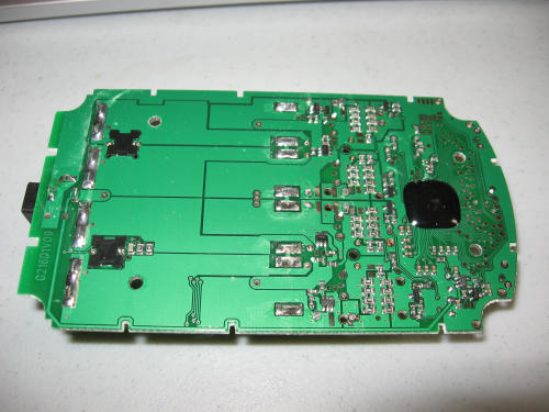

Des piles ont chauffé sur mon RS 900. Il s'est donc mis en mode "sécurité" : charge de 000 mA (comme indiqué sur le manuel).
Le problème c'est que, depuis, il ne quitte plus ce mode. Dès que je mets une pile, je peux choisir la charge et au moment ou la charge commence, ça se remet sur 000 mA....
Quelqu'un sait si mon RS 900 est foutu ou s'il y a quelque chose à faire ?

            grokwik, si tu as le souci sur chaque emplacement de ton chargeur, vu qu'il n'est plus sous garantie, ouvres-le pour voir si un composant a noirci ...
Merci pour vos réponses rapides...... c'est bien ce que je pensais  :non:
Et dire que lorsque j'ai acheté mes eneloop, je m'étais dis "et si je revendais mon RS900 pour acheter le c9000...."
Bah j'aurais du !!!!
Tous les emplacements sont effectivement concernés.
J'ai tout démonté, il semble intact.
J'ai remonté et toujours le même problème !  :pfff:
"ça" = le courant de charge ou le total du courant transféré? sur tous les slots? l'horloge avance normalement? la tension dit quoi? essaye une décharge pour voir, avec de bons accus. vérifie aussi que les contacts des accus (côté chargeur) sont propres.
Je parle du courant de charge qui est à 000 mA.
L'horloge avance normalement sur tous les slots. La tension donne de "bonne valeurs" (varie entre 1,2 et 1,35)
Les contacts sont propres.
Je viens de faire des tests supplémentaires....je crois que je commence à comprendre
Je fais les tests avec des eneloop AAA (j'utilise beaucoup plus de AAA que de AA)
Première constatation :
le slot 2 est devenu  dingue, il "fonctionne" sans pile, affiche parfois 'full' alors qu'il n'y a rien.
Les autres slot semblent fonctionner maintenant correctement un coup puis un autre coup non.
Deuxième constatation :
En fait les slots 1,3,4 fonctionnent lorsqu'il n'y a pas de piles dans le slot 2 !
je crois aussi que je n'ai pas assez bien nettoyé le slot 2 (fines traces blanches) lorsque j'ai démonté....
Peut être qu'en nettoyant mieux le slot 2 je pourrais faire tout fonctionner ?
Je vous tiens au courant et un grand MERCI à tous, je vais peut être le sauver mon RS900... :wahoo:
Message édité par grokwik le 11-02-2010 à 00:14:51

il y a peut-être une saleté conductrice sur le circuit imprimé, elles peuvent tomber puisque c'est largement ouvert autour des contacts.
si les tensions montent en charge c'est que le chargeur charge mais ne peut pas afficher ou + probablement mesurer le courant. regarde les résistances à la loupe.
si l'acide d'un accu a coulé le contact chromé peut être devenu mauvais et la coulure a pu créer une zone + ou - conductrice ailleurs.
J'ai tout nettoyé, plus aucune trace. toujours le pb sur le slot 2.
Je vais essayé de regarder le circuit imprimé, peut être vous envoyer des photos ?
Merci!!
n°3606500
grokwik
Posté le 11-02-2010 à 09:11:27  profilanswer
maintenant, il remarche !!!
peut être restait il de l'alcool non séché ou j'ai nettoyé ???

             Sinon vu leurs conception & composants embarqués, c'est un peu cher payé, cela fait quatre ans que les mêmes problèmes reviennent ‼
             J'ai aussi des chargeurs GP, VARTA & autres, j'ai trop vu de La Crosse grillés autour de moi et comme tu cites le MH-C9000, voici des photos :
             La Crosse RS :
            http://g-ecx.images-amazon.com/images/G/01/ciu/93/b3/13e8225b9da0dcce9bc13110.L.jpghttp://g-ecx.images-amazon.com/images/G/01/ciu/ff/05/ca7b225b9da0ecce9bc13110.L.jpg
             Maha MH-C9000 :
            http://i695.photobucket.com/albums/vv314/ptc2oo9/020fld27dec2009/mh-c9000-pcb-top-01-01.jpg
            http://i695.photobucket.com/albums/vv314/ptc2oo9/020fld27dec2009/mh-c9000-pcb-bottom-01-02.jpg
            La différence de qualité est déjà visible sur ces photos !
            Je n'ai pas là le temps de détailler mais il est anormal qu'un chargeur comme le La Crosse soit si sensible à un écart de tension de seulement 0.3V
            et qu'il ne soit pas conçu comme la majorité des chargeurs 12V avec une vraie protection, mais évidemment cela revient plus cher,
            la conception des La Crosse a été faite pour une production au moindre coût (comme ses MOSFETs pour moi sous dimensionnés) ...
            Je ne pense pas avoir tiré à boulet rouge sur les La Crosse, j'affirme seulement que leur conception est un peu limite ...
