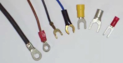

Le câblage est assez simple, tu as 9 fils à tirer :
côté PID :
2 entre le domino d'arrivée du courant secteur et les entrées "Supply" 5 & 6 (220 volt)
3 entre la sonde PT100 et les entrées 1, 2 & 3 (basse tension)
2 entre le relais (SSR) et les entrées 7 & 8 (basse tension)
puis
2 deux entre le SSR et le câblage d'origine de la machine : le SSR s'insère en fait à la place du thermostat d'origine (klicson, à bulbe, pressostat, ...)
Pour le câblage l'idéal c'est d'avoir de sertir des cosses de ce type sur des câbles électriques, aucune soudure n'est à prévoir :
http://flor27.free.fr/forums/_expresso/_misc/cosses.jpg

Les soudures me font pas peur, pas plus que l'intégration à la machine. C'est la compréhension du système qui m'ennuie le plus, ainsi que la commande des différents éléments indispensables (relai, sondes, fils - qui j'imagine sont adaptés à la fois aux différents courants et à la chaleur)- et cosses)
Ils ont un mode d'emploi ces PID ?

les cosses quel cosses ? moi je sertie directement dans le PID, ya un bornier pour ca.
Sinon kit à 10fr dans un bazar.
